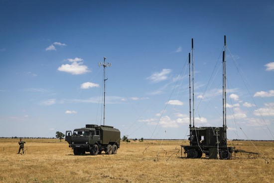

„R-330Zh Zhitel“ / „Wikipedia“ nuotr.

T.Withingtonas ypač atkreipė dėmesį į Rusijos kariuomenės R-330Zh „Zhitel“ – mobilią sunkvežimyje montuojamą trukdymo sistemą, specialiai sukurtą trikdyti GPS ir palydovinį ryšį nuo 100 MHz iki 2 GHz bangų ruože.
Jis teigia matęs oficialius dokumentus, kuriuose nurodoma, kad R-330Zh veikimo nuotolis yra 30 km, o trukdymo signalas – 10 kW galios.
Jis pažymėjo, kad tai yra „žymiai stipresnis signalas nei iš kosmoso ateinantis GPS signalas“.
