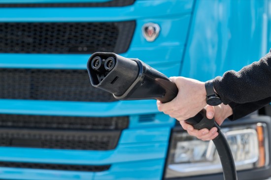

MCS įkroviklis (bendrovės nuotr.)

„Scania“ pristatė savo kurtą technologiją MCS – tarptautinio greitojo įkrovimo standarto sprendimą sunkiosioms elektrinėms transporto priemonėms, skirtą gerokai sutrumpinti įkrovimo laiką ilgo atstumo krovinių pervežime. MCS leidžia įkrauti sunkvežimius nuo 20 iki 80 procentų baterijos talpos per trumpiau nei 30 minučių, suderindamas spartų įkrovimą su teisiškai nustatytu vairuotojų poilsio laiku. Ši spartaus krovimo technologija tolimojo nuotolio elektrinių krovinių gabenimą daro tiek praktišką, tiek komerciškai perspektyvų.
„Scania“ pirmą kartą pademonstravo savo MCS sprendimą 2025 metų viduryje. Iki šiol elektriniai sunkvežimiai daugiausia rėmėsi kombinuotąja CCS2 įkrovimo sistema, kuri yra pramonės standartas lengvųjų ir komercinių transporto priemonių įkrovimo segmente. CSS2 technologija palaiko iki 375 kW įkrovimo galią.
MCS numatyta maksimaliai iki 3 000 amperų srovei, o pirmasis „Scania“ įgyvendinimas užtikrins iki 1 000 amperų srovę ir iki 750 kW įkrovimo galią – tai beveik dvigubai greičiau nei dabartinis CCS2 standartas, šiandien naudojamas elektriniuose sunkvežimiuose.

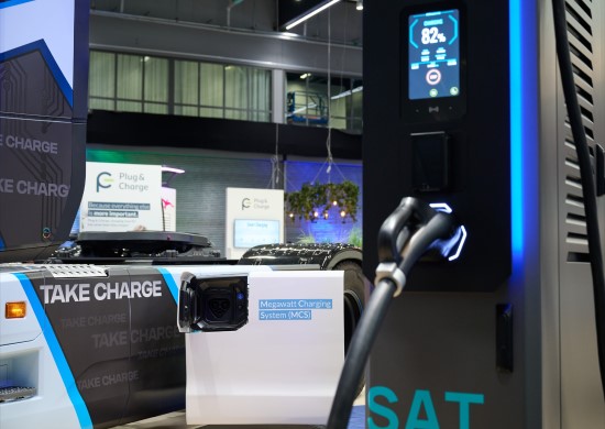

MCS įkrovimas (gamintojo nuotr.)
Šios talpos „Scania“ elektrinio sunkvežimio baterija gali būti įkrauta nuo 20 iki 80 procentų energijos lygio per trumpiau nei 30 minučių. Pirmieji „Scania“ sunkvežimiai su MCS palaiko iki 750 kW įkrovimo galią, o didesni galios lygiai planuojami toliau tobulėjant transporto priemonių galimybėms ir standartams. Švedijos gamintojo elektrinių sunkvežimių su MCS konfigūravimas ir užsakymas jau vykdomas – užsakymai priimami nuo 2026 metų.

Megavatų galios įkrovimui reikalingi pažangūs techniniai sprendimai. Tokiam galingumui užtikrinti naudojamos skysčiu aušinamos jungtys ir patobulinti ryšio protokolai, kad įkrovimas būtų stabilus, saugus ir nuspėjamas esant labai aukštam galios lygiui.
