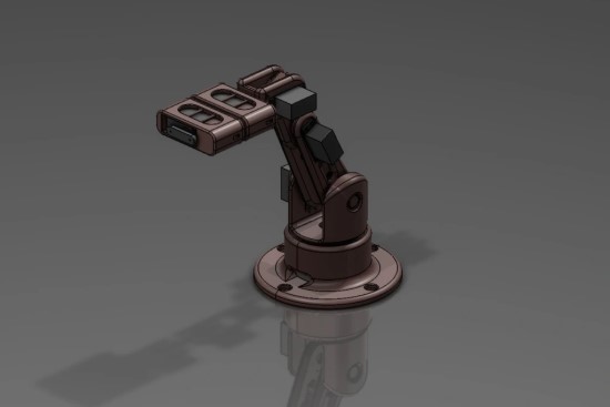

Robotinės rankos skaitmeninio dvynio konceptas
„Skaitmeninis dvynys – tai virtualus roboto antrininkas; tikslus kompiuterinis modelis, atspindintis realaus objekto struktūrą, judėjimą ir veikimą. Skaitmeniniame dvynyje galima stebėti, analizuoti ir simuliuoti robotinės rankos elgseną, jos judesių trajektorijas, apkrovas bei valdymo logiką dar prieš pradedant fizinio prototipo gamybą“, – pasakoja KTU Mechanikos inžinerijos ir dizaino fakulteto (MIDF) docentė dr. Sigita Urbaitė.
Pasak jos, būtent tokiai koncepcijai įgyvendinti pasirinkta robotinė ranka – vienas universaliausių, tačiau kartu ir sudėtingiausių robotikos elementų. Ji suteikia galimybę tirti judesių tikslumą, koordinaciją, mechanikos ir valdymo sistemų sąveiką bei žmogaus judesių imitavimo principus. Tokia sistema ypač tinkama skaitmeninio dvynio koncepcijai, nes jos veikimą galima aiškiai modeliuoti, analizuoti ir tiesiogiai palyginti su realiu fiziniu prototipu.

KTU studentas šio projekto metu skaitmeninį dvynį kuria naudodamas pažangią skaitmeninę platformą „3DEXPERIENCE“, kuri vienoje aplinkoje integruoja visus projektavimo, modeliavimo ir simuliacijos procesus. Tai leidžia jam efektyviai valdyti projektavimo etapą ir užtikrinti glaudų ryšį tarp skaitmeninio dvynio ir realaus prototipo.
Atkartoja žmogaus judesius
Projektą vykdantis A. Marcinkus pasakoja, kad fizinis robotinės rankos prototipas kuriamas pasitelkiant adityviąją gamybą – 3D spausdinimą. Ši technologija leidžia greitai pagaminti ir surinkti detales, o prireikus – operatyviai koreguoti atskirus komponentus. Toks sprendimas užtikrina lankstumą ir sudaro galimybes sistemą pritaikyti tiek moksliniams tyrimams, tiek studijų procesui.
„Skaitmeninio dvynio kūrimui ir testavimui projekte naudojamas „3DEXPERIENCE“ platformos modulis „DELMIA Robotics“, kuris leidžia atlikti funkcinius ir dinaminius bandymus dar prieš pagaminant fizinį prototipą. Čia modeliuojamas roboto judėjimas, analizuojamos trajektorijos, apkrovos bei valdymo sprendimai trimatėje aplinkoje“, – aiškina jis.
Platformoje galima valdyti roboto pozicijas, apskaičiuoti grandžių greičius ir pagreičius, planuoti trajektorijas, parinkti valdiklius bei programuoti atliekamas užduotis. Visi sprendimai pirmiausia išbandomi virtualiai, taip sumažinant klaidų tikimybę ir optimizuojant fizinio modelio kūrimo procesą.
„Šiame projekte robotinė ranka neveikia autonomiškai – ji tiesiogiai atkartoja žmogaus judesius. Judesių sekimo pirštinė fiksuoja rankos padėtį ir kampus, o duomenys realiuoju laiku perduodami robotui, užtikrinant sklandų ir tikslų judesių atkūrimą“, – sako A. Marcinkus.
