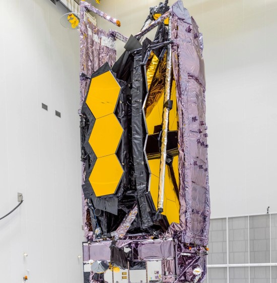

Didžiausias šiandieninis kosminis teleskopas yra „James Webb“, kurio pagrindinio veidrodžio skersmuo siekia 6,5 metro, o plotas – apie 25 kvadratinius metrus. Kuo didesnis veidrodžio skersmuo, tuo geriau teleskopu galima išskirti smulkius objektus (gerėja erdvinė skyra), o kuo didesnis plotas, tuo geriau matyti blausūs objektai (gerėja jautrumas). Tuo pačiu, didėjant teleskopo gabaritams, gausėja ir problemų pakeliant jį į kosmosą. Šios problemos neapsiriboja mase ir reikalingu kuro kiekiu ar raketos galingumu: per dideli teleskopai paprasčiausiai netelpa į raketos krovinių skyrių. Štai europietiška „Ariane 5“ raketos, skraidinusios „James Webb“ teleskopą, išorinis skersmuo yra apie 5,4 metro, o krovinių skyriaus vidinis – 4,57 metro. Tam, kad ten tilptų Webb’as, teleskopas turėjo būti labai glaustai sulankstytas.
„James Webb“ teleskopas, sulankstytas ir paruoštas talpinimui į „Ariane 5“. Šaltinis: NASA/Chris Gunn

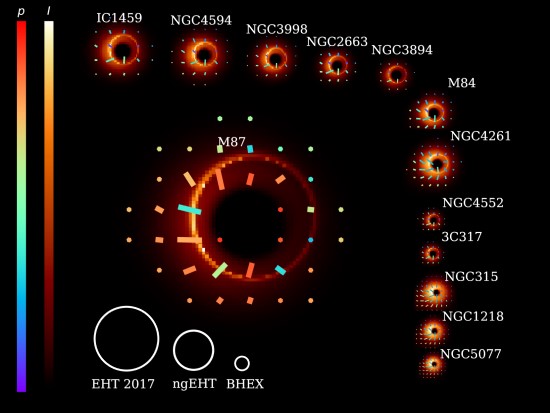

Prie Žemėje esančių teleskopų tinklo prijungus vieną ar kelis kosminius teleskopus, būtų pasiekiami net keli proveržiai. Pirmasis – jau minėtas erdvinės skyros padidinimas. Net ir geostacionarioje orbitoje „pakabintas“ palydovas prie maksimalių 12 tūkstančių kilometrų, skiriančių teleskopus Žemėje, pridėtų bent 30 tūkstančių. Skrajojantis toliau, o tai tikrai įmanoma, galėtų šį „pagrindą“ (angl. „baseline“) ištempti iki šimtų tūkstančių ar milijonų kilometrų. Antrasis – stebėjimo linijų pagausėjimas. Tam, kad šitai suprastume, verta pirmiausia pagalvoti apie interferometrą, sudarytą iš dviejų teleskopų. Jis gerą skyrą pasiekia tik kryptimi, lygiagrečia linijai, jungiančiai teleskopus; galima įsivaizduoti, kad virtualusis didysis teleskopas yra ne apvalus, o pailgas kaip siūlas. Trijų teleskopų interferometre siūlai atsiranda trys (kiekvienos poros jungtys), keturių – šeši, penkių – dešimt ir taip toliau. Pridėjus tai, kad Žemė sukasi aplink savo ašį, per vieną naktį keliolikos teleskopų tinklas gali padaryti stebėjimų šimtais krypčių. Bet visgi tai dar toli iki vientiso vaizdo, todėl surinktus duomenis reikia labai išmaniai apdoroti, kad būtų atkurtas vaizdas, kokį matytume realybėje. Orbitinis teleskopas nuolatos judėtų kitų atžvilgiu, tad ir jo sudaromos linijos nuolat keistųsi. Taip stebėjimai galėtų padengti praktiškai visą jų aibę ir sukurti pilnutinį atvaizdą.
M87* ir dvylikos kitų supermasyvių juodųjų skylių šešėlių dydžių palyginimas. Šaltinis: Zhang et al. (2024), arXiv:2406.17754
Abiem aukščiau įvardintiems pasiekimams pakaktų vos vieno teleskopo. Tokią idėją, pavadintą „Juodųjų skylių tyrinėtoju“ („Black Hole Explorer“, BHEX) vystantys mokslininkai tiki, kad tinkamą kosminį teleskopą būtų galima paleisti per artimiausią dešimtmetį. Jis leistų daug geriau pažvelgti į jau stebėtas juodąsias skyles bei pamatyti dar dešimties kitų šešėlius
