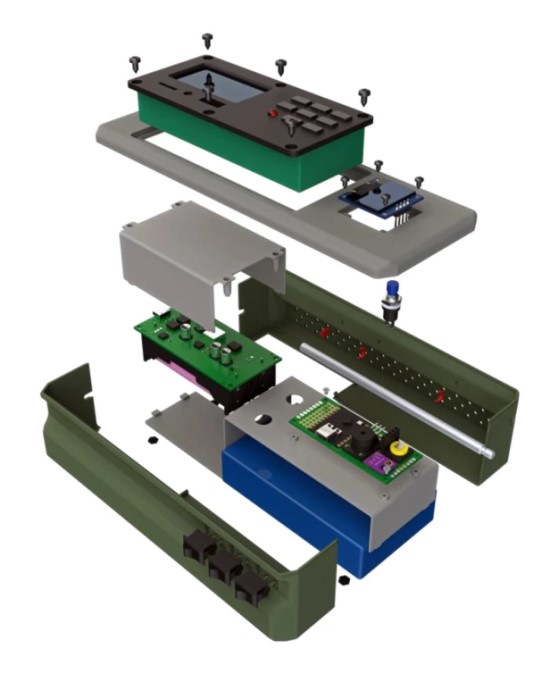

Daugiafunkcio radiacinio fono detektoriaus komponentai
Sukurtas daugiafunkcis radiacinio fono detektorius, pavadinimu „ConnRAD“, apjungia itin jautrų Geigerio–Miulerio skaitiklį, aplinkos temperatūros ir atmosferos slėgio jutiklį, realaus laiko laikrodį bei FM radijo imtuvą.
Tokio funkcijų derinio šiuo metu neturi nė vienas rinkoje esantis analogas – vartotojui tai suteikia išskirtinę galimybę vienu metu ne tik stebėti aplinkos radiacinį foną, bet ir gauti aktualią informaciją per radijo transliacijas.
Detektorius veikia autonomiškai, jį maitina du ličio jonų akumuliatoriai, įkraunami per USB-C jungtį. Vienas įkrovimas leidžia naudotis prietaisu apie 10 parų.
Kaip teigia darbo autorė, projektuojant stengtasi, kad įrenginys būtų kiek įmanoma kompaktiškesnis, ergonomiškesnis ir patogus naudoti įvairiomis sąlygomis. Gaminio korpusui pasirinktos aplinkai palankesnės, perdirbamos medžiagos – ABS (akrilnitrilo butadieno stireno kopolimeras) plastikas ir lankstusis TPU (termoplastinis poliuretanas), o pagrindiniu gamybos metodu numatytas injekcinis formavimas.
Nuo pirminės idėjos iki realaus gaminio – kiekvienas sprendimas buvo pagrįstas išsamiu technologiniu vertinimu. Pavyzdžiui, atlikta inžinerinė analizė parodė, kad korpuso konstrukcija yra patikima ir pakankamai atspari galimoms smūginėms apkrovoms. Taip pat buvo atlikta sudėtingiausios gaminio detalės liejimo formos užpildymo plastiko masės srautu analizė, kurios rezultatai patvirtino gerą liejimo formos užpildymą ir tinkamai parinktus injekcinio formavimo parametrus.
