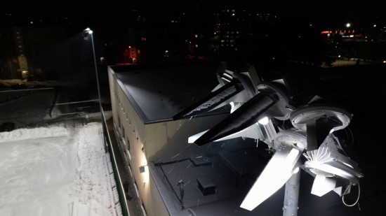

Iki stadiono apšvietimo sistemos modernizavimo ant kiekvienos iš 6 stadiono atramų buvo sumontuota po keturis 2 kW metalo halogeninius prožektorius. Kartu su elektrinio maitinimo įranga visa sistema suvartodavo apie 53 kW elektros. Šie šviestuvai buvo ne tik neefektyvūs, bet ir skleidė šviesą visomis kryptimis – dalis jos tiesiog nutekėdavo į šalia esančius gyvenamuosius namus.
2025 m. pabaigoje „Ledvance“ atstovybės Lietuvoje profesionalai suprojektavo naują apšvietimo sistemą, pagal kurią ant kiekvienos esamos atramos įrengta po du 1,5 kW LED šviestuvus. Bendra sistemos suminė galia sumažėjo iki 19 kW – beveik 3 kartus, palyginus su buvusia sistema.
Modulinė LED optika ir kryptinė šviesos kontrolė
„Ledvance“ šviestuvuose naudojama modulinė optikos architektūra leidžia kiekvieną iš 4 šviesos modulių reguliuoti atskirai – tiek horizontaliai, tiek vertikaliai. Tai suteikia galimybę itin tiksliai suformuoti stadiono apšvietimą: šviesa nukreipiama tik į aikštės zonas, kuriose vyksta treniruotės ar varžybos, užtikrinant aukštą tolygumą ir išvengiant perteklinio apšvietimo.
„Papildomi šviesos sklaidą ribojantys optiniai elementai dar labiau sukoncentruoja šviesos srautą aikštės ribose ir sumažina jo patekimą į aplinkines teritorijas, – aiškina „Ledvance“ atstovybės Lietuvoje apšvietimo projektų vadovas Egidijus Bočys. – Tai yra esminė priemonė, kontroliuojant šviesos taršą gyvenamojoje aplinkoje.“

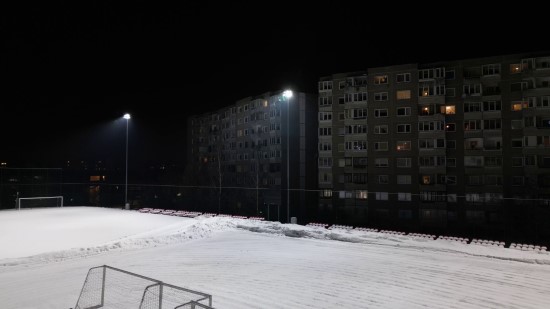

Šviesos taršos ribojimas pagal EN 12193 standartą
Projektuojant sistemą, akcentuoja E. Bočys, buvo įvertinta ne tik aikštė, bet ir aplinkiniai pastatai. Pagal EN 12193 standartą nustatyta, kad šviesa gyvenamųjų namų fasaduose neturi viršyti 10 liuksų. Naujoji sistema pasiekė apie 0,7 liukso – tai daugiau kaip 10 kartų mažiau už leistiną ribą.
Fabijoniškių gimnazijos direktorius L.Janulionis tai apibūdina paprastai: „Anksčiau mes matydavome apšviestą visą daugiabučio fasadą. Dabar matosi tik stadionas, o langai lieka tamsoje.“ Tą patvirtina ir kalbintas gyventojas: stadionas šviečia, bet buto langų nebereikia dangstyti storomis užuolaidomis.
Stadionas šviečia, bet daugiabučio gyventojams langų nebereikia dangstyti storomis užuolaidomis. „Ledvance“ nuotr.
