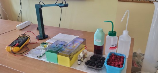

KTU CTF mokslininkas ir TiFEC tyrėjas dr. Ernestas Kasparavičius pasakoja, kad viena pagrindinių saulės elementų sudedamųjų dalių yra šviesą sugeriantis sluoksnis. Jis gali būti sudarytas iš natūralių dažiklių arba cheminių junginių, gautų sintezės būdu. Uogos šiuo atžvilgiu yra vertingos, nes jų sudėtyje esantys pigmentai geba efektyviai sugerti saulės šviesą.
Jau keletą metų KTU tyrėjai (Š. Daškevičiūtė, KTU CTF mokslininkė dr. Aistė Jegorovė ir E. Kasparavičius) moksleiviams demonstruoja eksperimentus, susijusius su saulės elementų gamyba. Mintis panaudoti uogas kaip šviesą sugeriantį sluoksnį gimė iš siekio parodyti netradicinį požiūrį ir paskatinti moksleivių žingeidumą.
„Juk visada įdomiau atlikti bandymus su buityje randamomis ir gerai atpažįstamomis medžiagomis, nei dirbti su nepažįstamais, laboratorijose susintetintais dažikliais. Vien tai, kad saulės elementai gaminami iš uogų, iš karto patraukia moksleivių dėmesį ir skatina jų smalsumą. Džiaugiamės, kad ši idėja išpopuliarėjo visoje Lietuvoje – jau esame vedę daugybę pamokų skirtingose mokyklose, skaitę pranešimus konferencijose ir dalyvavę ne viename dideliame mokslo renginyje“, – dalijasi jis.
E. Kasparavičius papildo, kad visi saulės elementai iš esmės sudaryti iš medžiagų, atliekančių tas pačias funkcijas. Nesvarbu, ar naudojamos uogos, ar chemiškai gauti dažikliai – veikimo principas išlieka tas pats: krintanti saulės šviesa sužadina dažiklyje esantį elektroną, kuris juda per skirtingus sluoksnius, atlieka darbą ir galiausiai grįžta į oksiduotą dažiklio molekulę, ją regeneruodamas.
„Dirbdami su moksleiviais dažniausiai pasirenkame stipriai dažančias uogas – avietes ir gervuoges, taip pat ryškios spalvos erškėtrožių arbatą. Vis dėlto vienos geriausios žaliavos nėra, nes čia svarbus ir žmogiškasis veiksnys. Kiekvieno moksleivio pagaminto elemento efektyvumas gali skirtis, kadangi rezultatus lemia, kaip kruopščiai atliekamas kiekvienas gamybos žingsnis“, – pažymi jis.
