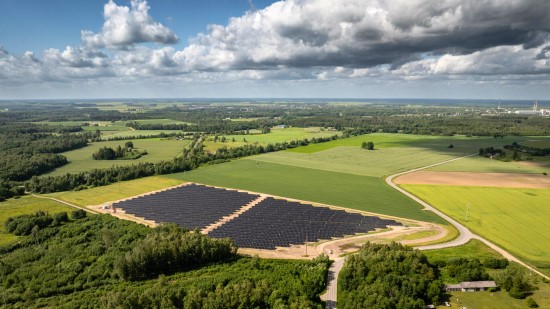

Bendrovės nuotr.
Bendrovės nuotr.

„Litgrid“ duomenimis, pagal vėjo elektrinių pagaminamą elektros dalį Lietuva šiandien yra antra Europoje po Danijos, o pagal saulės generaciją – šešta. Pastaraisiais mėnesiais Lietuva reguliariai pasigamina didžiąją dalį suvartojamos elektros energijos, o kai kuriomis savaitėmis vietos generacija net viršija šalies poreikį.
Auganti generacija savaime nebėra garantija mažesniems energijos kaštams. Tai pastebi ir didžiausi pramonės vartotojai. Pavyzdžiui, „VMG grupės“ įmonės šiuo metu pačios pasigamina apie 50–55 proc. reikalingos elektros energijos, tačiau grupė jau planuoja kitą etapą – energijos kaupimo ir tinklo balansavimo sprendimus.
