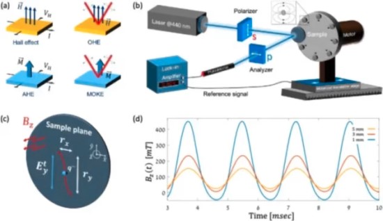

Mokslininkų grupė sukūrė novatorišką būdą itin silpniems magnetiniams signalams aptikti kasdieniuose metaluose, tokiuose kaip varis, auksas ar aliuminis. Jie tai padarė naudodami vien šviesą ir patobulintą optinį metodą. Šis atradimas, publikuotas žurnale „Nature Communications“, gali turėti įtakos technologijoms nuo išmaniųjų telefonų iki kvantinių kompiuterių.

Tyrimą atliko doktorantas Nadavas Am Šalomas kartu su profesoriumi Amiru Kapua iš Hebrajų universiteto Elektros inžinerijos ir taikomosios fizikos instituto bei jų partneriais iš kitų žinomų mokslo institucijų. Jie iškėlė klausimą, kaip aptikti vos pastebimus magnetinius efektus nemagnetinėse medžiagose.
Varis ar auksas paprastai nelaikomi magnetiškais, tačiau mokslininkai įrodė, kad tam tikromis sąlygomis šie metalai visgi reaguoja į magnetinius laukus. Problema buvo ta, kad tie efektai buvo tokie menki, jog jų nebuvo įmanoma pastebėti įprastais metodais.
Tyrėjai atnaujino magnetooptinį Kerro efektą. metodą, kuris matuoja, kaip magnetizmas pakeičia atspindėtą šviesą. Naudodami 440 nanometrų mėlyną lazerį ir stipriai moduliuotą išorinį magnetinį lauką, jie gerokai padidino šio metodo jautrumą. Tokiu būdu jiems pavyko aptikti magnetinius „aidas“ nemagnetiniuose metaluose, tokiose kaip varis, aliuminis, platina ir tantalas.

Naujoji metodika yra paprastesnė. Pakanka tik nutaikyti lazerio spindulį į prietaisą jokių laidų nereikia. Be to, tyrėjai nustatė, kad tai, kas anksčiau buvo laikoma signalo triukšmu, iš tikrųjų buvo tvarkinga seka, susijusi su kvantiniu reiškiniu, vadinamu sukinio ir judėjimo sąveika. Ši savybė lemia, kaip magnetinė energija sklinda medžiagose, ir yra svarbi projektuojant naujos kartos atminties laikmenas, kvantines sistemas bei spintronikos prietaisus.
