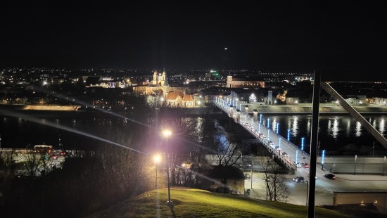

„Ši problema tampa opesnė ir dėl LED šviestuvų. Nors šiandien jie plačiai diegiami dėl savo energinio efektyvumo, jų poveikis aplinkai priklauso nuo to, kaip apgalvotai jie naudojami. Šie šviestuvai patys savaime nėra problema – problema kyla tada, kai jie naudojami pernelyg intensyviai, neapgalvotai ir netinkamose vietose“, – akcentuoja KTU doktorantė.

„Tokių principų esmė – šviesą naudoti tik ten, kur jos tikrai reikia, sumažinti išsklaidytos šviesos kiekį, naudoti mažesnio intensyvumo ir šiltesnio (geltonesnio) spektro šviestuvus, riboti veikimo laiką bei vengti šviesos sklidimo į viršų. Tai ne tik mažina taršą, bet ir atkuria galimybę žmonėms matyti žvaigždėtą dangų miestuose“, – pasakoja KTU doktorantė.
Kauno miestas savo LED apšvietimo sistemose įdiegė keturis šviesos intensyvumo scenarijus, pritaikytus skirtingoms paros valandoms ir miesto zonoms. Tokia sistema leidžia lanksčiai reguliuoti apšvietimą pagal aktualų poreikį – nakties metu sumažinant šviesos kiekį gyvenamuosiuose rajonuose ar parkuose.
„Pavyzdžiui, parkuose taikomas žemesnis šviesos intensyvumas nei gatvėse, o šviestuvų veikimo laikas derinamas pagal saulėtekio ir saulėlydžio laikus. Projektuojant apšvietimą skirtingose miesto erdvėse, naudojamos specialios programos, kurios parenka optimalų šviesos kiekį pagal konkrečios vietovės poreikius“, – teigia G. Tulušienė.
