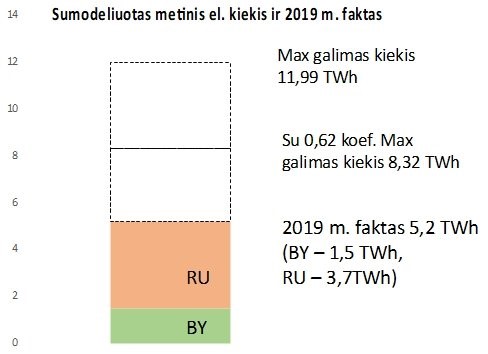

38 procentai – tokią dalį pralaidumo per esamas elektros linijas nurėžia nauja metodika. Tačiau net ir liekančio pralaidumo pakanka, kad būtų importuojama tiek pat ar netgi daugiau elektros energijos.
Nauja metodika leistų importuoti tiek pat elektros energijos
I. Žilienė paaiškina, kad efektas nėra tiesmukas – sumažinus pralaidumą importas nebūtinai keisis tokia pačia dalimi. O turėtų būti taip, kad fiziškai elektros nebūtų galima importuoti daugiau nei 2019-ais metais, kol Astravo AE rinkoje dar nebuvo.

„Tai iš tiesų yra tas mažiausiai tikėtinas scenarijus“, – pripažįsta I. Žilienė, mat Latvija ir Estija jau pademonstravo norą prekybą išsaugoti, ruošdama dvišales metodikas.
Antras scenarijus – publikacijoje aptariama metodika, kuriai įgyvendinti trūksta sudedamųjų dalių – kilmės garantijų sistemos, aiškaus importo apribojimo ir tarifų importuojamai elektrai.
„Šitos trišalės metodikos atveju maksimalūs galimi pralaidumai prekybai su trečiosiomis šalimis sudarytų 950 megavatų, tai sudarytų apie 8,3 teravatvalandes elektros energijos (du trečdaliai Lietuvos suvartojamos elektros – „Delfi“). Koeficientas 0,62, kuris turėtų mažinti šį pralaidumą, mums kelia klausimų, ir mes prašome perdavimo skirstymo operatoriaus pateikti modeliavimą, kokį realų pralaidumą mes turėtume“, – vertina I.Žilienė.
Elektros importas iki šiol buvo mažesnis, nei planuojami pralaidumai. VERT nuotr.
Jei bendra metodika žlugtų, būtų dar prasčiau – Latvija ir Estija, tikėtina, turėtų dvišalę metodiką ir atskirai spręstų dėl prekybos.
