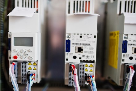

Tinkamas maitinimo šaltinio pasirinkimas yra vienas svarbiausių žingsnių projektuojant elektrines ir automatikos sistemas. Nuo jo priklauso įrangos stabilumas, ilgaamžiškumas ir saugumas. Netinkamai parinktas blokas gali sukelti įtampos svyravimus, perkaitimą ar net sugadinti prijungtus įrenginius.
Asociatyvi „Freepik“ nuotr.
Kaip nustatyti reikalingą galią?
Pirmiausia reikia įvertinti visų apkrovų bendrą energijos poreikį. Tai reiškia, kad susumuojama visų prijungtų įrenginių galia (W arba A), o tada pridedamas saugumo rezervas.
Dažniausiai rekomenduojama:
  • pridėti 20–30 % atsargą nuo apskaičiuotos apkrovos;
  • jei sistema veikia nuolat arba su dideliais paleidimo srovės šuoliais, tada rezervas gali būti dar didesnis.
Tai leidžia išvengti nuolatinio maitinimo šaltinio darbo „maksimaliu režimu“.
Įtampos ir srovės svarba
Pramonėje dažniausiai naudojami 12 V, 24 V ir 48 V maitinimo šaltiniai. Kiekvienas jų turi savo paskirtį:
  • 12 V – mažoms sistemoms, LED apšvietimui, paprastai elektronikai;
  • 24 V – dažniausias pasirinkimas automatikos ir pramonės įrangai;
  • 48 V – didesnėms apkrovoms ir ilgesniems kabeliams, kai reikia mažesnių nuostolių.
Kaip rodo praktika, aukštesnė įtampa leidžia sumažinti srovę, o tai mažina šilumos nuostolius laiduose ir pagerina efektyvumą.
Kaip pasirinkti tinkamą maitinimo šaltinį?
Renkantis svarbu atsižvelgti ne tik į galią, bet ir į darbo sąlygas. Pramoniniai modeliai dažnai turi papildomas apsaugas nuo viršįtampių, perkrovų ar trumpo jungimo. Pagrindiniai kriterijai:
  • apkrovos galia (W) ir srovė (A);
  • išėjimo įtampa (pvz., 24 V DC);
  • veikimo temperatūros diapazonas;
  • aušinimo tipas (natūralus ar aktyvus);
  • montavimo būdas (DIN bėgelis ar korpusas).
Tokie sprendimai, kaip Elintashop maitinimo šaltiniai, dažnai yra naudojami automatikos ir pramonės sistemose, nes jie pritaikyti stabiliai veikti sudėtingomis sąlygomis ir užtikrina patikimą energijos tiekimą.
Tipinės klaidos renkantis
Renkantis maitinimo šaltinį dažnai daromos šios klaidos:
  • pasirenkama per maža galia (be rezervo);
  • ignoruojami paleidimo srovės šuoliai;
  • neįvertinamas kabelių ilgio poveikis įtampos kritimui;
  • naudojamas buitinis blokas pramoninėms apkrovoms.
Tokios klaidos dažnai sukelia nestabilų sistemos darbą arba ankstyvą įrenginio gedimą. Todėl svarbu žinoti, kad gerai parinktas įrenginys ne tik užtikrina stabilų veikimą, bet ir apsaugo visą sistemą nuo netikėtų elektros sutrikimų bei sumažina eksploatacines problemas.
