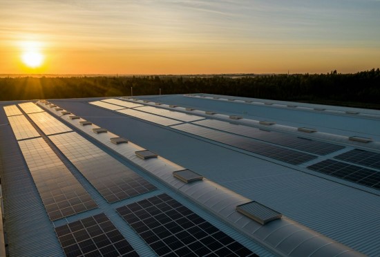

Lietuvoje sparčiai augant saulės elektrinių ir energijos kaupimo sistemų skaičiui, energetikos infrastruktūra tampa vis labiau priklausoma nuo skaitmeninių sprendimų. Kartu su šia transformacija atsiranda ir naujų atsakomybių – iki 2026 m. gegužės 31 d. visi didesnių nei 100 kW galios energetikos sistemų savininkai privalės atitikti kibernetinio saugumo reikalavimus.
Lietuvoje sparčiai augant saulės elektrinių ir energijos kaupimo sistemų skaičiui, energetikos infrastruktūra tampa vis labiau priklausoma nuo skaitmeninių sprendimų. Kartu su šia transformacija atsiranda ir naujų atsakomybių – iki 2026 m. gegužės 31 d. visi didesnių nei 100 kW galios energetikos sistemų savininkai privalės atitikti kibernetinio saugumo reikalavimus. Jų neįgyvendinus gali grėsti ne tik finansinės pasekmės, bet ir elektrinių veiklos sustabdymas.
Asociatyvi „Unsplash“ nuotr.
Remiantis naujausiais Energijos skirstymo operatoriaus (ESO) duomenimis, šalyje daugiau kaip 170 tūkst. vartotojų patys gamina elektros energiją, o apie 20 tūkst. jų yra verslo įmonės. Būtent šis segmentas – įprastai valdantis didesnės galios elektrines – pirmasis susidurs su naujais kibernetinio saugumo reikalavimais.
