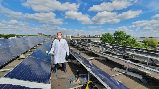

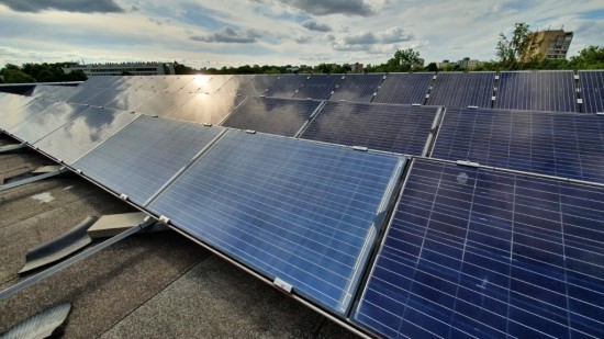

Saules baterijos padengtos KTU mokslininkų sukurta danga ant KTU Elektros ir elektronikos fakulteto stogo. KTU nuotr.

S. Račkauskas ir saulės baterijos ant KTU EEF stogo. KTU nuotr.

KTU mokslininkų kuriama danga saulės paneles galima padengti ne tik gamykloje, bet ir užpurškiant ją ant jau veikiančių modulių, pavyzdžiui, saulės parke.
