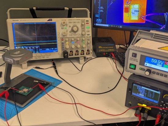

Luko Šalavėjaus sukurtas lustas – tai įtampą žeminantis keitiklis. Tokie lustai yra vieni dažniausiai naudojamų integrinių grandynų – jų reikia praktiškai kiekviename įrenginyje, kuris turi bateriją ar dirba su skirtingais maitinimo šaltiniais.
Pasak lusto autoriaus, jo tikslas buvo sukurti patikimą 4 V maitinimo šaltinį ryšio modemams, naudojamiems 2G–5G įrangoje, kuris galėtų veikti itin plačiame įėjimo įtampos diapazone.
Tai ypač svarbu transporto srityje, nes skirtingos transporto priemonės turi skirtingas maitinimo sistemas. Pavyzdžiui, lengvieji automobiliai naudoja 12 V, sunkvežimiai ir autobusai – 24 V, o hibridiniai automobiliai, elektriniai dviračiai ar paspirtukai 48 V akumuliatorius.
„Mano sprendimas leidžia iš 8–60 V įėjimo įtampos suformuoti stabilią norimo lygio išėjimo įtampą. Dėl tokio plataus diapazono vienas elektronikos įrenginys su šiuo lustu, pavyzdžiui, GPS sekimo įranga, gali būti naudojamas įvairiose transporto priemonėse. Lustas automatiškai prisitaiko prie skirtingų maitinimo šaltinių ir užtikrina stabilų bei efektyvų veikimą“, – teigia „Vilnius Tech“ doktorantūros studentas.

Kurdamas šį sprendimą, jis įgijo visą darbo procesą apimančių kompetencijų ir praktinės patirties testuojant jau pagamintą lustą realiomis sąlygomis. Tiesa, teko įveikti ne vieną iššūkį, nes reikėjo apjungti kelias sudėtingas sritis – analoginę elektroniką, galios elektroniką ir aukštos įtampos technologijas.
„Sudėtingiausia dalis buvo užtikrinti, kad luste esančios aukštos ir žemos įtampos grandinės veiktų saugiai ir netrukdytų viena kitai. Aukštos įtampos dalys turi atlaikyti iki 60 V, o žemos įtampos valdymo logika dirba vos kelių voltų lygyje, todėl būtina itin kruopščiai suprojektuoti, kaip šios grandinės bus atskirtos ir kaip jos saugiai sąveikaus tarpusavyje“, – technines detales aiškina Lukas Šalavėjus.
