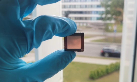

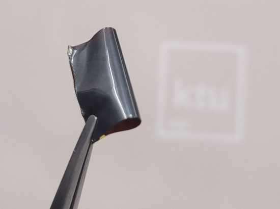

KTU sukonstruoti perovskitiniai saulės elementai
