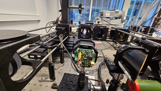

Terahercinio vaizdinimo mokslinė įranga. FTMC nuotr.

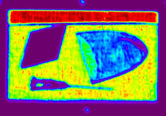

Vienas iš terhercinio vaizdinimo pavyzdžių, kaip pamatyti paslėptus daiktus: nuotraukoje matome plieninę geležtę, adatą ir nitrilinės pirštinės gabalėlį, kurie buvo uždengti 6 medvilninio audinio sluoksniais. Domo Jokubauskio / FTMC nuotr.,
