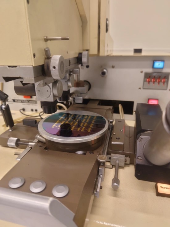

KTU mokslininkų kuriami nanovielų tinklų jutikliai
Visgi mokslininkas savo darbo kontekste labiau akcentuoja ne konkrečius gaminius, o tai, kaip galima pagerinti metalo oksidų nanostruktūrų jutiklių selektyvumą ir užtikrinti efektyvų darbą kambario temperatūroje.
Neseniai žurnale „Applied Surface Science“ skelbtame straipsnyje S. Račkauskas su kolegomis iš KTU nagrinėjo cinko oksido (ZnO) nanotetrapodus. Pasak jo, tai tarsi keturšakės nanovielos, kurios natūraliai susipina į 3D tinklą.
„Klasikinė metalo oksidų jutiklių problema yra ta, kad jie dažnai reikalauja aukštos darbinės temperatūros (kaitinimo), o tai didina energijos sąnaudas ir apsunkina integravimą į nešiojamus prietaisus. Todėl naudojame įvairias dangas (vienos ar kelių molekulių storio), kuriomis dengiame tuos tinklus, kad gautume geresnį selektyvumą azoto dioksidui (NO₂)“, – pasakoja KTU mokslininkas.
Taip buvo padidintas atsakas, kuris leidžia vystyti efektyvesnius jutiklius, veikiančius kambario temperatūroje.
„Stengiamės padaryti jutiklius funkcionalesnius kasdieniniams prietaisams. Svarbu mažesnės energijos sąnaudos, darbas kambario temperatūroje, geresnis selektyvumas, didesnis integravimo potencialas“, – sako S. Račkauskas.
Nors panašių jutiklių rinkoje jau egzistuoja, tačiau, pasak KTU mokslininko, jei norima, kad jie būtų mažesni, pigesni ir tinkami integravimui į lanksčią elektroniką, labai svarbu, kad gamyba būtų paprasta.
„Būtent tokį tikslą ir turime. Ieškome būdų, kad vietoje sudėtingų vakuuminių ir litografinių procesų galima būtų pereiti link tirpalinės technologijos, kai medžiaga tiesiog nupurškiama arba kitaip padengiama (pvz., liejama) ant paviršiaus technologiškai plačiai taikomais metodais. Tai padėtų gaminti masiniu būdu ir atvertų kelią naujo tipo lanksčiai elektronikai, įskaitant integraciją į rūbus ar kitus kasdienius paviršius“, – tikina KTU mokslininkas S. Račkauskas.
