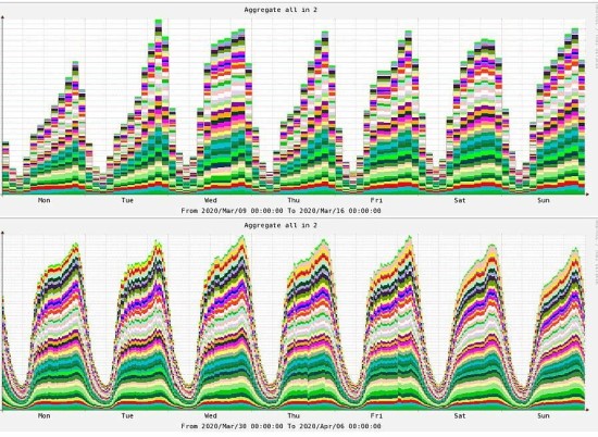

Ir jei iki karantino interneto vartojimas visą dieną augdavo, o piką pasiekdavo vakare, žmonėms grįžus namo, tai pastarąjį mėnesį vartojimas į pikui artimą lygį pakyla nuo pat ryto ir laikosi ten visą dieną, o vakare dar šiek tiek pasistiebia. Kitaip sakant, įprastą augimo „piramidę“ pakeitė bokštas nuožulniu stogu.
Interneto apkrovos grafikas / Pranešimo siuntėjų nuotr.
