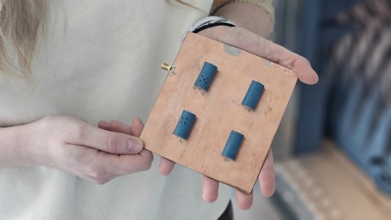

„Mes bendradarbiaujame su kolegomis ukrainiečiais iš V. I. Verdanskio Bendrosios ir neorganinės chemijos instituto, kurie gamina specialias keramikines medžiagas, iš kurių mes gaminame antenas. Įdomu tai, kad dauguma mokslininkų kuria vertikalias antenas, o mes sugalvojome kitokią, plokštesnę, konstrukciją iš keramikos. Ji užima mažiau vietos, tačiau veikimas nuo to neblogėja.
Viena mažytė antena dažnai nesurenka pakankamai energijos, todėl mes kuriame antenų masyvus – taip galime padidinti antenos efektyvųjį plotą ir prikaupti daugiau elektros“, – sako J. Žemgulytė.

Justina šioje laboratorijoje panaudojo mikrobangų šaltinį, šiek tiek galingesnį už įprastą bevielio ryšio maršrutizatorių, o už metro pastatė savo sukurtą radijo bangų rinkimo sistemą su dielektrinių antenų masyvu. Fizikė išmatavo, kad sistema išėjime generavo 56 mikrovatus elektros galios.
„Tai nėra labai daug, bet jau galėtume rasti jutiklių, kuriems tokios galios užtektų. Be to, energiją galime kaupti panaudojant galios kaupimo modulius (angl. power management modules). Jie pamažu įkrauna kondensatorių, kuriame didėja įtampa. Kai pasiekiama nustatyta riba, grandinė automatiškai atsidaro ir leidžia energijai tekėti į prijungtą įrenginį. Kondensatoriuje sukaupta energija leidžia tiekti maitinimą didesnės galios reikalaujantiems prietaisams.
Eksperimento metu, renkant energiją tokiomis pačiomis sąlygomis, naudojant galios kaupimo modulį ir kaupiant surinktą energiją kondensatoriuje, buvo sugeneruota daugiau nei 600 mikrovatų galios. Šiuo atveju kondensatorius buvo kraunamas 1,6 sekundės. Jei kondensatoriaus talpa būtų didesnė ir jis būtų kraunamas ilgiau – pavyzdžiui, kelias minutes ar net dešimtis minučių – sugeneruotas galios kiekis galėtų būti dar didesnis“, – paaiškina FTMC doktorantė.
