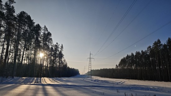

Valstybinė miškų tarnyba, bendradarbiaudama su ESO, Aplinkos ministerija ir Valstybine saugomų teritorijų tarnyba, prisideda prie sprendimų, leidžiančių Lietuvos miškuose atkurti iki šiol infrastruktūros užimtus plotus. Miškingose vietovėse ESO vykdomas elektros oro linijų perkėlimas po žeme sudaro sąlygas mažinti miškų fragmentaciją, atsisakyti plačių proskynų ir didinti miškų ekologinę vertę, tuo pačiu švelninant klimato kaitos poveikį.
Valstybinė miškų tarnyba, bendradarbiaudama su Elektros skirstymo operatoriumi (ESO), Aplinkos ministerija ir Valstybine saugomų teritorijų tarnyba, prisideda prie sprendimų, leidžiančių Lietuvos miškuose atkurti iki šiol infrastruktūros užimtus plotus. Miškingose vietovėse ESO vykdomas elektros oro linijų perkėlimas po žeme sudaro sąlygas mažinti miškų fragmentaciją, atsisakyti plačių proskynų ir didinti miškų ekologinę vertę, tuo pačiu švelninant klimato kaitos poveikį.

Dešimt kartų mažinamos apsaugos zonos
Miškuose esančių elektros oro linijų apsaugos zonos šiuo metu siekia apie 21,5 metro plotį, o požeminiams kabeliams pakanka vos apie 2 metrų. Tai reiškia, kad didelė dalis dabar atvirų linijų trasų ateityje galės būti grąžinta miškui – atkuriant želdinius arba leidžiant miškui atželti natūraliai.
Vien per 2026 metus ESO planuoja miškingose vietovėse kabeliais pakeisti apie 700 kilometrų 10 kV įtampos oro linijų, o tai sudarys apie 560 hektarų tiesiogiai miškams grąžinamo ploto.
