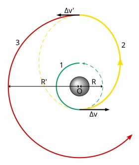

Pradėkime kelionę nuo kosmoso ribos. Šimto ar kelių šimtų kilometrų aukštyje, skrisdamas apskritimine orbita, erdvėlaivis juda kiek daugiau nei aštuonių km/s greičiu. Ką jam reikėtų padaryti, kad pasiektų Mėnulį? Priešingai nei ant Žemės paviršiaus ar netgi atmosferoje, nukreipti nosį taikinio link ir spausti akceleratoriaus pedalą nėra geriausias pasirinkimas. Turimas greitis niekur nepranyks, o norėdamas pasiekti Mėnulį, erdvėlaivis turės sunaudoti gausybę kuro. Daug geresnis manevras yra tiesiog pagreitėti ta pačia kryptimi, kuria jau judama. Padidėjus greičiui, erdvėlaivis ima tolti nuo Žemės – jo orbita tampa elipsinė. Tinkamai parinkus pagreitėjimą, galima pasiekti, kad tolimiausias elipsės taškas kaip tik sutaptų su Mėnulio orbita. Pasiekus jį ir nieko nedarant, erdvėlaivis vėl imtų artėti prie Žemės, nes ten būdamas juda per lėtai, kad išsilaikytų. Taigi reikia pagreitėti dar kartą, kad orbita vėl taptų apskritiminė. Štai Mėnulio orbita ir pasiekta.
Hohmano perėjimo schema. Erdvėlaivis iš apskritiminės žalios orbitos per tarpinę elipsinę geltoną pereina į aukštesnę raudoną. Šaltinis: Wikimedia Commons
Hohmano perėjimo schema. Erdvėlaivis iš apskritiminės žalios orbitos per tarpinę elipsinę geltoną pereina į aukštesnę raudoną. Šaltinis: „Wikimedia Commons“
Aukščiau aprašytas manevras vadinamas Hohmano perėjimu. Konceptualiai jis yra ir paprasčiausias, nes reikalauja tik dviejų pagreitėjimų, nukreiptų tiesiai judėjimo kryptimi. Be to, dažniausiai jis yra ir efektyviausias pagal energijos sąnaudas. Skrydžiai į Marsą, pavyzdžiui, iš principo taip ir atliekami: erdvėlaivis pagreitinamas netoli Žemės, tada pusmetį ar kiek ilgiau skrieja iki Marso ir ten sulėtėja bei įeina į orbitą aplink planetą. Deja, manevras turi ir du esminius trūkumus. Pirmasis – kelionės trukmė: jei galėtume erdvėlaivio variklius laikyti įjungę visą laiką, iki Marso nuskristume per mažiau nei savaitę (plačiau tokią galimybę nagrinėjau čia). Bet varikliams reikia kuro, o tą kurą reikia gabentis kartu su savimi. Taigi norint išgauti didesnį greičio pokytį variklių darbu, reikalingas kuro kiekis auga eksponentiškai. Ši problema, vadinama „raketos lygties tironija“, kol kas neleidžia galvoti apie sparčius didelių erdvėlaivių skrydžius po Saulės sistemą. Iš kitos pusės, maži zondai gali bent jau teoriškai pasinaudoti Saulės burėmis (apie kurias irgi esu rašęs išsamiau).

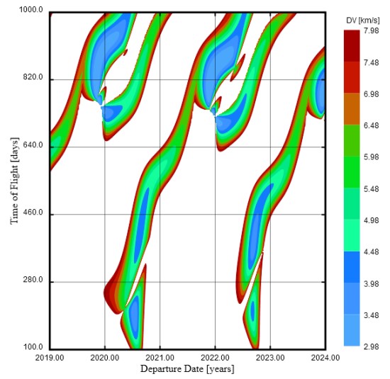

Antroji Hohmano manevro problema – skrydžiai įmanomi tik specifiniais laiko intervalais. Jie vadinami „paleidimo langais“, nes atsidaro ir užsidaro priklausomai nuo planetų tarpusavio padėties. Štai Marsas ir Žemė į tinkamą konfigūraciją suskrenda maždaug kas 26 mėnesius. Kitu metu paleidę erdvėlaivį galėtume pasiekti Marso orbitą, tačiau būtume toli nuo pačios planetos, tad nuskristi iki jos reikėtų dar daugiau energijos, nei išnaudojome iš pradžių. Todėl įvairiausios misijos į Marsą išskrenda kas porą metų: „Curiosity“ 2011-ais, Indijos MOM ir NASA MAVEN 2013-ais, „ExoMars“ 2016-ais, „InSight“ 2018-ais, Emyratų bei Kinijos misijos ir „Perseverance“ 2020-ais ir taip toliau.
Skrydžio į Marsą trukmė ir energijos poreikis priklausomai nuo paleidimo laiko. Spalvoti regionai diagramos apačioje yra „paleidimo langai“, kai įmanomas skrydis, trunkantis trumpiau nei metus. Šaltinis: „Wikimedia Commons“

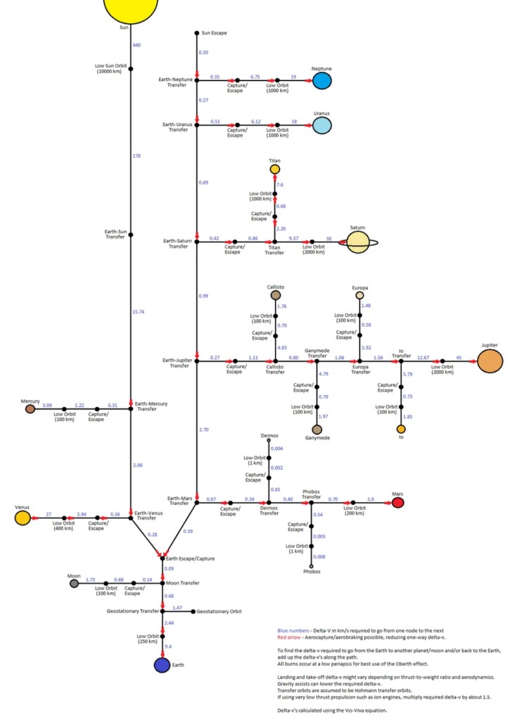

Skristi toliau – tiek tolyn nuo Saulės, tiek artyn prie jos – iš principo irgi galėtume Hohmano manevrais. Deja, energijos sąnaudos išauga labai stipriai. Jos dažnai nurodomos pagal bendrą greičio pokyčio poreikį, arba delta-V. Kelionei į Venerą ir į Marsą delta-V labai panašus, svyruoja tarp 4-5 km/s. Į Jupiterį galima nuskristi išleidus 5-6 km/s, į Saturną – apie 6,5 km/s. Skirtumai atrodo nedideli, bet nepamirškime, kad kuro sąnaudos auga eksponentiškai. O kelionei į Merkurijų delta-V išauga beveik iki 10 km/s; didžiąją dalį šio greičio pokyčio sunaudotume lėtėdami ties Merkurijumi. Tiesą sakant, šis poreikis yra netgi didesnis, nei reikalingas pabėgimui iš Saulės sistemos. Norėdami pasiekti Saulę, kuro turėtume sunaudoti dar gerokai daugiau, nei skrisdami iki Merkurijaus.

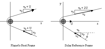

Taigi praktikoje Hohmano perėjimo orbitos tolimesniems skrydžiams nepakankamos. Laimei, egzistuoja energetiškai efektyvesnis būdas. Tai – gravitacinės svaidyklės efektas, kai erdvėlaivis pagreitėjimui pasinaudoja kitos planetos ar palydovo gravitaciniu lauku. Principas čia paprastas: erdvėlaivis priskrenda prie planetos iš vienos pusės, apskrieja aplink ją dalį lanko ir nuskrenda tolyn. Jei nejungia variklių, greitis planetos atžvilgiu tiek artėjant, tiek nutolstant kinta vienodai, pasikeičia tik jo kryptis. Tinkamai parinkus priartėjimo kryptį, Saulės atžvilgiu galima nemenkai pagreitėti – teoriškai kone dvigubai, praktikoje, aišku, kiek mažiau. Kadaise rašiau plačiau apie efekto matematiką.
Gravitacinės svaidyklės schema. Kairėje – vaizdas iš planetos požiūrio taško: erdvėlaivis priskrenda ir nutolsta vienodu greičiu. Dešinėje – vaizdas iš Saulės požiūrio taško, kai planeta juda greičiu U į dešinę
Gravitacinės svaidyklės schema. Kairėje – vaizdas iš planetos požiūrio taško: erdvėlaivis priskrenda ir nutolsta vienodu greičiu. Dešinėje – vaizdas iš Saulės požiūrio taško, kai planeta juda greičiu U į dešinę. Palydovo greitis gali reikšmingai išaugti (arba, priešingai, sumažėti), parinkus tinkamą priartėjimo kryptį. Šaltinis: mathpages
