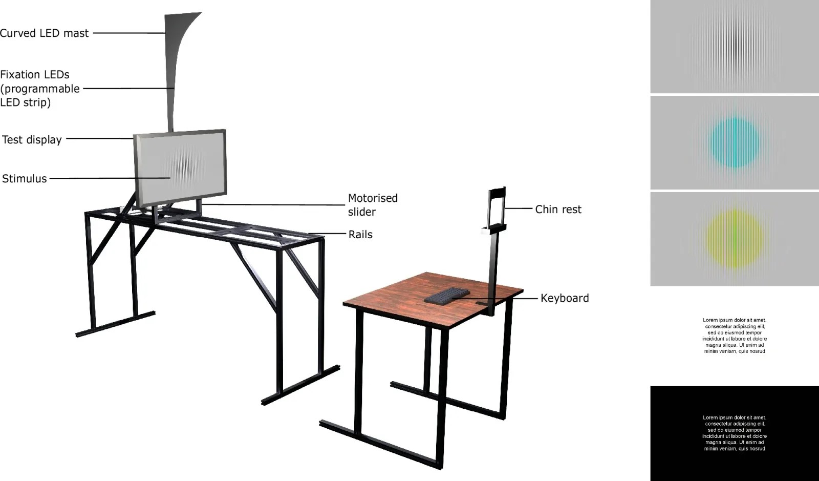

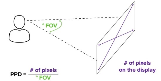

Tyrėjai sukūrė eksperimentinę įrangą, kuri leido tiksliai išmatuoti tai, ką mato žmogaus akis, žiūrėdama į raštus ekrane. Vietoj konkretaus ekrano charakteristikų matavimo jie matavo atskirų pikselių, telpančių į vieną laipsnį regos lauko (PPD), skaičių. Šis parametras vietoj atsakymo į klausimą „kokia šio ekrano raiška?“ atsako į klausimą „kaip šis ekranas atrodo iš mano vietos?“.

Tyrimo dalyviai apžiūrinėjo juodai baltus ir spalvotus raštus su labai smulkiomis detalėmis ir spalvų gradacijomis. Ekranas buvo stumdomas prie žiūrovo ir nuo jo, kad būtų išmatuotas PPD skirtingais atstumais. PPD taip pat matuotas centriniam ir periferiniam regėjimui.

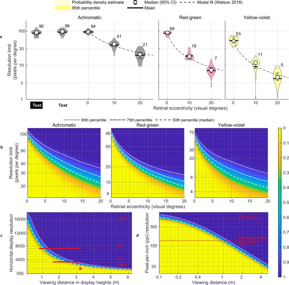

Tyrėjai nustatė, kad akies raiškos riba aukštesnė, nei manyta anksčiau, bet yra svarbūs skirtumai tarp spalvotų ir juodai baltų vaizdų. Pilkų atspalvių vaizdams, žiūrint stačiu kampu, vidutinis rodiklis siekė 94 PPD. Raudoniems ir žaliems raštams – 89 PPD, o geltoniems ir violetiniams – 53 PPD.
„Mūsų smegenys iš tikrųjų nelabai gerai suvokia detales spalvose, todėl stebėjome reikšmingą raiškos sumažėjimą spalvotuose vaizduose, ypač žiūrint periferiniu regėjimu, – paaiškino Kembridžo kompiuterių mokslų ir technologijų katedros profesorius Rafalas Mantjukas (Mantiuk). – Mūsų akys iš esmės yra jutikliai, kurie nėra tokie jau geri, bet mūsų smegenys apdoroja šiuos duomenis, formuodamos tai, ką, jų manymu, turėtume matyti.“

Tikslus raiškos ribos dydis priklauso nuo kelių veiksnių, įskaitant ekrano dydį, patalpos apšvietimą ir atstumą tarpėją nuo žiūrovo iki ekrano. Pavyzdžiui, tyrėjai išsiaiškino, kad vidutinio dydžio svetainėje Jungtinėje Karalystėje, kur atstumas tarp televizoriaus ir sofos yra 2,5 metro, 44 colių televizorius su 4K ar 8K raiška neduos jokių papildomų privalumų, palyginti su tokio paties dydžio 2K televizoriumi.
Tyrėjai sukūrė statistinį modelį, kuris rodo procentinį žmonių, turinčių skirtingą akies raiškos ribą, santykį. Jie įsitikinę, kad tai padės gamintojams kurti įrenginius, kurie bus aktualūs daugumai gyventojų. Mokslininkai taip pat sukūrė nemokamą internetinį skaičiuotuvą, kuriame naudotojai gali įvesti savo kambario dydį, taip pat televizoriaus matmenis ir raišką, kad nustatytų tinkamiausią ekraną savo namams. Tyrimo rezultatai paskelbti žurnale „Nature Communications“.
