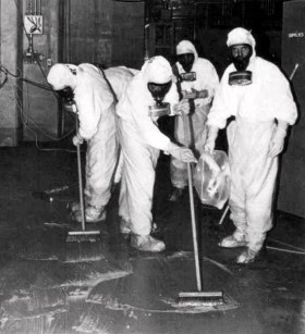

Pažeistos branduolinio reaktoriaus sistemos išvalymas truko beveik 14 metų ir kainavo apie 1 mlrd. JAV dolerių.
Iš elektrinės buvo išvalyta apie 10 megalitrų radioaktyvaus aušinimo skysčio. Maždaug 15 tonų pažeisto radioaktyvaus kuro buvo išgabenta į radioaktyvių atliekų saugyklą Aidaho valstijoje.
Avarijos likvidavimo darbai  © „Wikimedia Commons“
