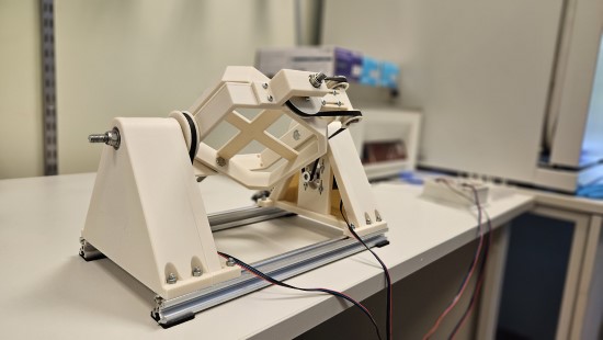

Ląstelėms Žemės trauką naikinantis klinostatas. FTMC nuotr.
Kai kremzlė ganėtinai susiformuoja, celę (mažą indelį) su šiomis ląstelėmis mokslininkai įdeda į klinostatą – laboratorinį prietaisą, kuris sukasi įvairiomis kryptimis ir taip priverčia ląsteles tartum „nebejausti“ Žemės traukos, kaip kosmose. Tadas Jelinskas klinostatą sukonstravo pats ir jį juokais vadina karusele ląstelėms.
„Iš esmės šis aparatas nuolat suka ląsteles aplink dvi ašis. Dėl to gravitacija jas veikia tai viena, tai kita kryptimi. Jei žiūrėsime ilgesnį laiką, visos kryptys tarsi susilygina – nėra vienos dominuojančios, todėl ląstelės negauna pastovaus signalo ir negali nusistovėti vienoje padėtyje.
Tai galime įsivaizduoti taip: jei laikote šaukštą su medumi, jis pamažu nuteka žemyn. Tačiau jei šaukštą nuolat suksite, medus ir toliau judės, bet nenuteks viena kryptimi. Panašiai „elgiasi“ ir ląstelės.

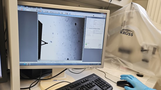

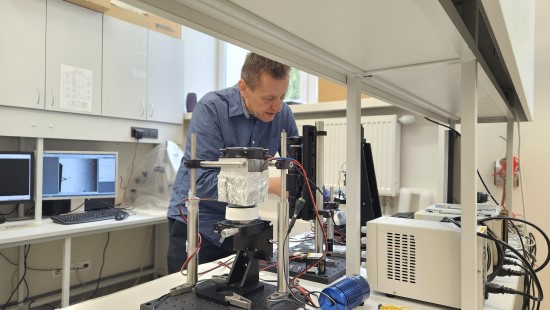

„Kosmose“ pabuvusios ląstelės galiausiai padedamos po atominių jėgų mikroskopu. Šis įrenginys turi plonytį strypelį su dar plonesne, plika akimi nematoma, adatėle, kuri gali būti nusmailinta iki 20 nanometrų spindulio – į šį plotą telpa nuo kelių dešimčių iki kelių šimtų atomų. Toks ypatingas jautrumas leidžia pavienes ląsteles „čiupinėti“, spaudinėti, matuoti jų standumą, atsaką į virpesius ir kitaip stebėti, kas su jomis vyksta. O tam, kad adatėlė ląstelės nepradurtų, jos smailėje gali būti pridėtas užapvalintas rutuliukas.
„Todėl siekiame tirti ne tik pasikeitusį ląstelės citoskeletą, bet ir kitas jos struktūras – vadinamąsias organeles. Pavyzdžiui, galime pamatyti, kaip keičiasi branduolys: ar jis tampa kompaktiškesnis ir standesnis, o gal priešingai – mažiau kompaktiškas ir minkštesnis.
Tokius parametrus tikimės išmatuoti ir vėliau juos susieti su kitais stebimais pokyčiais – ląstelių forma ar biocheminiais signalais. Būtent dėl to ši tema pasirodė aktuali ir Europos kosmoso agentūrai“, – sako A. Ulčinas.
Atominių jėgų mikroskopo užapvalinta adatėle, kompiuterio ekrane išdidinta šimtus tūkstančių kartų. FTMC nuotr.
Kalbėdamas apie atominių jėgų mikroskopiją, jis pateikia dar vieną pavyzdį iš kasdienybės. Norėdami patikrinti, ar krepšinio kamuolys pakankamai pripūstas, jį suspaudžiame rankomis arba pamušame į grindis žiūrėdami, kaip jis atšoka. Panašiai ir su ląstelėmis: vienu atveju mikroskopo adata spaudžiama į ląstelę ir stebima, kaip ji priešinasi deformacijai – iš to, taikant fizikinius modelius, apskaičiuojamas vadinamasis Jungo modulis, apibūdinantis ląstelės standumą.
Kitu atveju mikroskopo strypelis nuolat vibruoja ir veikia ląstelę skirtingais dažniais, tarsi „maigydamas“ ją. Tai leidžia įvertinti, kaip energija elgiasi sistemoje – kiek jos grąžinama, kiek išsklaidoma. Taip galima nustatyti visos ląstelės bei atskirų jos organelių standumą bei klampumą, o kiekvienas toks pokytis gali būti reikšmingas žmogaus sveikatai.
