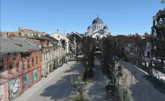

Nuskanuotas Kaunas
Nuskanuotas Kaunas
„Nors LiDAR technologija suteikia didelio tikslumo erdvinius duomenis, geometriškai orientuoti metodai, tokie kaip RANSAC arba DBSCAN, nepajėgūs patikimai atpažinti smulkių, netaisyklingos formos arba užstojamų objektų, tokių kaip suoliukai, stulpai ar ženklai. Tuo tarpu giliojo mokymosi modeliams dažnai nepavyksta atskirti retų arba mažų objektų“, –pasakoja KTU profesorius.
Taip tyrėjams atsirado mintis sukurti hibridinį metodą, kuris derintų abiejų technologijų stipriąsias puses: gilųjį mokymąsi – semantinei konteksto analizei, o geometrinius algoritmus – tiksliai formų išskyrimui ir patikrinimui. Technologija papildyta ir spalvinių vaizdų, palydovinių nuotraukų integracija – tai leido dar labiau padidinti galutinio rezultato kokybę.
„Ši mūsų miestų elementų skenavimo sistema – inovacija, mat skanuojant miestus įprastu būdu su dronu arba nuo žemės, gaunamas milžiniškas taškų debesis (angl. point cloud). Didžiausia problema po to – tame debesyje surasti atskirus objektus ir juos sužymėti. Tuo tarpu mūsų algoritmai tai padaro automatizuotai“, – sako prof. R. Maskeliūnas.

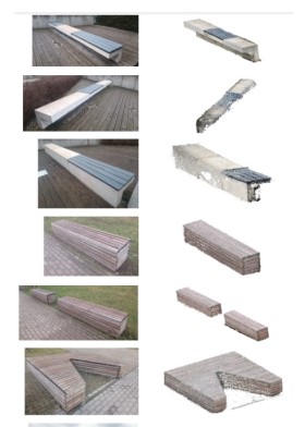

Nuskanuoti KTU suoliukai
Mokslininkų ir partnerių sprendimas leidžia automatiškai, greitai ir tiksliai sukurti visapusiškus viešosios erdvės ir infrastruktūros objektų registrus.
