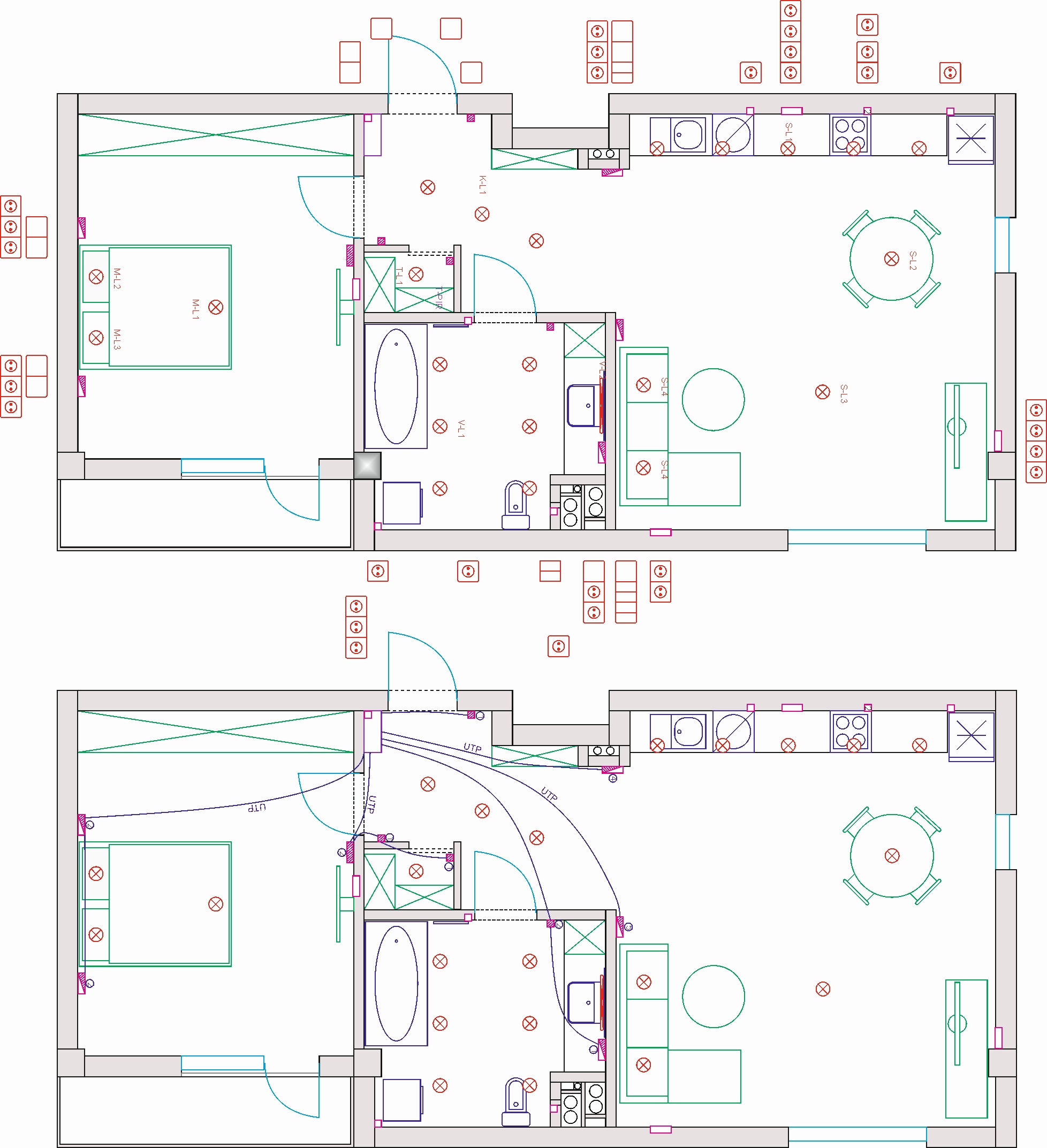

Išmaniųjų namų sistemos topologija
Elektros ir valdymo laidų išdėstymo atžvilgiu, išmaniųjų namų laidų topologija yra gerokai paprastesnė nei klasikinė – visi laidai yra tiesiogiai vedami į skydinę. Svarbu žinoti, kad visų laidų suvedimas į skydinę, bei visos valdymo įrangos montavimas joje palengvins tolimesnį šios įrangos aptarnavimą bei modernizavimą.
Bazinis valdymas Pažangus valdymas
„Išmanūs“ namai: prabangi ateitis ar įperkama realybė?
  • Valdomas tik apšvietimas.
  • Valdymui naudojami sausi kontaktai.
  • Kompiuteriniai „Ethernet“ UTP 6 kategorijos laidai yra vedami nuo mygtukų iki elektros skydo.
  • Valdomas apšvietimas.
  • Matuojama temperatūra kambariuose.
  • Įrengti išmanūs judesio jutikliai.
  • Įrengti išmanūs užuolaidų motorai.
  • Temperatūros jutikliai sujungimai su skydine 2х0,75 m2 elektros laidu.
  • Judesio jutikliai, užuolaidų motorai, šildymo valdymo panelės yra sujungiamos „KNX-Buspro“ kabeliu kuris yra klojamas žiedų per visas patalpas (prijungiamas tik vienas laido galas).

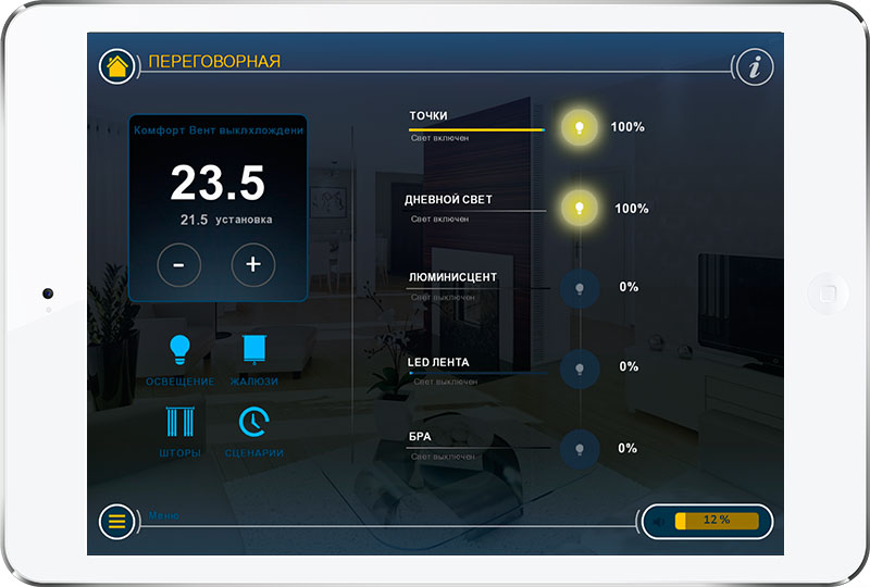

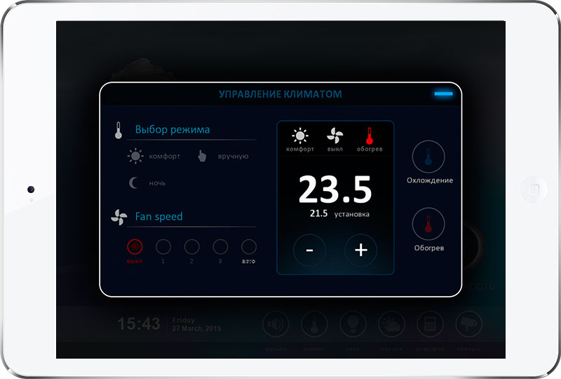

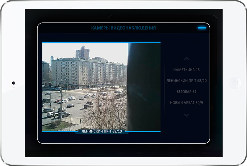

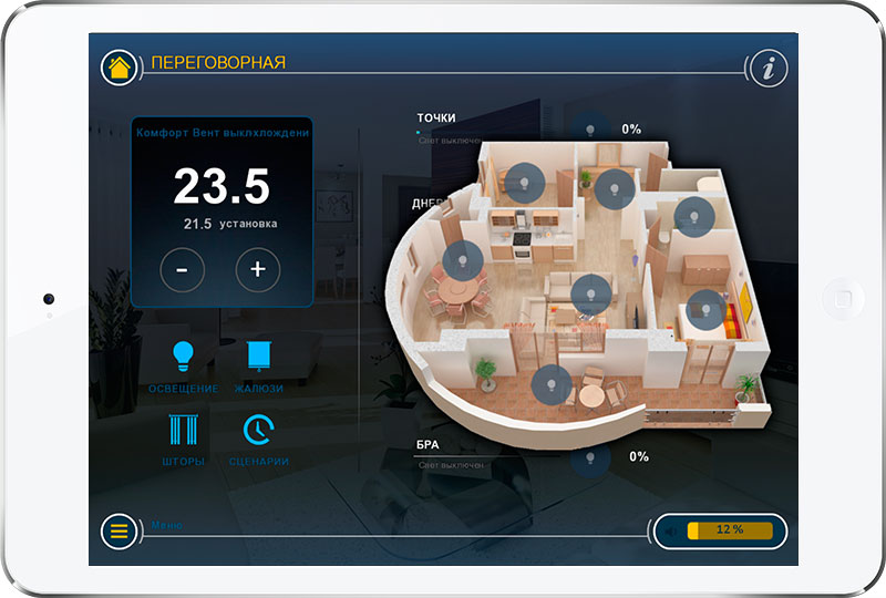

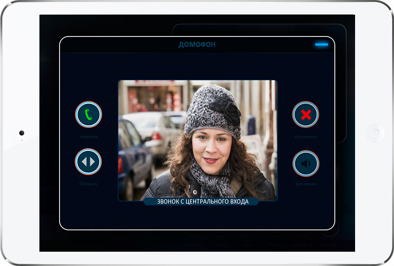

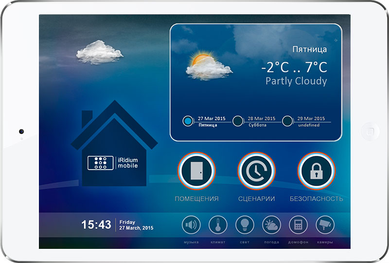

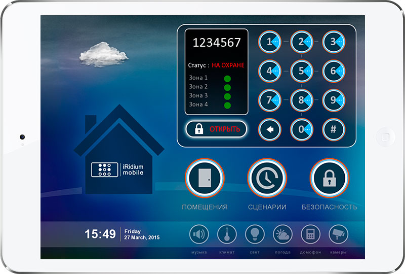

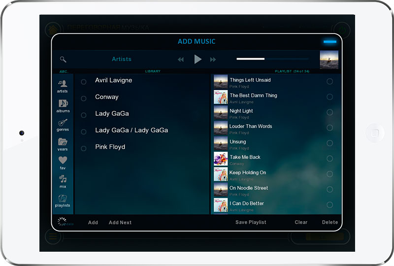

Nuotolinis valdymas. „iRidium mobile“
Išmaniųjų namų valdymas gali būti atliekamas ir nuotoliniu būdu. Šiam tikslui yra naudojamos arba nemokamos mobiliųjų telefonų aplikacijos arba programinė įranga „iRidium mobile“. Didžiausias nemokamų programėlių privalumas yra tai, kad jos yra nemokamos ir kad bent iš dalies gali valdyti išmaniųjų namų sistemas. Kartais jų funkcionalumo pakanka, o kartais ne. Nemokamos aplikacijos dažniausiai būna pritaikytos konkrečiai platformai, o dizainas – skurdokas. Tačiau yra ir alternatyva.
Tais atvejais jei jums norisi gražaus dizaino, neapriboto funkcionalumo ir jūs esate pasiruošęs skirti tam lėšų, jums galėtu tikti programinė aplikacija „iRidium mobile“. Ši programinė įranga yra modulinio tipo, tai reiškia, kad jums siūlomas bazinis variantas, prie kurio jūs galite prijungti papildomus programinius modulius. Standartiniam patalpų valdymui bazinės programinės įrangos funkcionalumo pilnai pakanka, tačiau jei jūs pageidaujate prijungti apsaugos kameras, domofoną, palydovinę televiziją ir kt. – jums teks primokėti.
Programa yra multiplatforminė ir gali veikti su daugelio gamintojų sistemomis: „Buspro“, KNX, „Modbus“, „Domintell“, AMX ir kt. Šiuo metu „iRidium mobile“ yra viena iš galingiausių pasaulyje patalpų automatizavimo valdymo aplikacijų. Valdymo kalba gali būti parinkta pagal jūsų poreikį. Aplinkos dizainą galima pasirinkti iš siūlomų variantų arba sukurti pagal jūsų pageidavimus.
