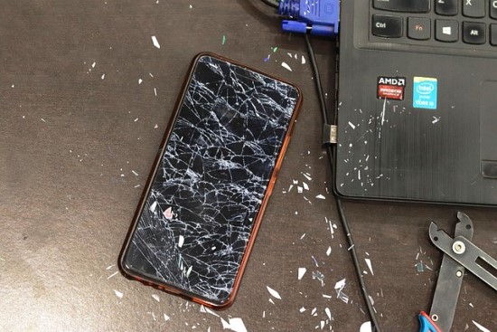

Kiekvienam išmaniojo telefono savininkui puikiai pažįstamas tas nemalonus jausmas, kai telefonas išslysta iš rankų ir, rodos, visą amžinybę krenta žemės link. Remiantis naujausiais duomenimis, net 65 proc. visų telefonų gedimų yra susiję su telefono ekrano ar galinės dalies stiklo dužimu.
