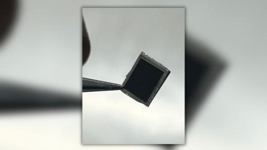

Sugėriklis
Sugėriklis

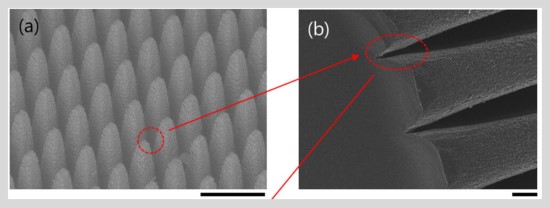

Jis priduria, kad tyrimai vis dar vyksta, o prietaiso techninės detalės dar tobulinamos. Pats sugėriklis – tai mažytis juodas daiktas, kur kas įdomiau atrodantis, jei jo paviršių pritrauktume mikroskopu šimtus kartų: prietaiso paviršius primena tvarkingai apkirptų tujų mišką, o pritraukus vaizdą dar labiau, jau matytume kažką panašaus į smailiaviršūnes piramides. Šie „spygliukai“ ir padeda sugerti elektromagnetines bangas.
„Kalbant paprastai, tai yra silicio plokštelė, ant kurios su suformuota vadinamoji „musės akies“ struktūra (kuri iš tiesų primena vabzdžio akį). Ji sumažina lūžio rodiklį – elektromagnetinės bangos perėjimą iš oro į medžiagą. Tokia paviršiaus struktūra sumažina atspindžius, medžiaga tampa skaidresnė, nes daugiau šviesos į ją patenka. „Musės akį“ naudojame ne tik sugėrikliams, bet ir optinėse plokštelėse, lęšiuose, ant stiklų, kad jie neatspindėtų šviesos. Ant telefonų ekranų dedamos plėvelės veikia panašiai“, – paaiškina FTMC fizikas.
SEM mikroskopo vaizdas
