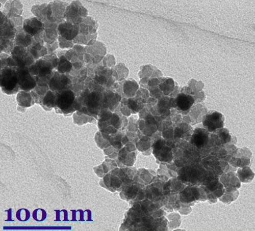

Daugiausiai mokslininkų ir kitų sričių specialistų dėmesio sulaukia magnetinės geležies oksido nanodalelės. Yra žinomi 8 geležies oksidai, iš kurių plačiausiai ištirti ir dėl savo unikalių biocheminių, magnetinių bei kitų savybių naudojami magnetitas (Fe3O4), maghemitas (Fe2O3) ir hematitas (α-Fe2O3).
Taip pat, daug susidomėjimo sulaukia magnetito atmainos, vadinamieji feritai, kurių sudėtyje yra kobalto, cinko arba nikelio.
Magnetinės nanodalelės medicinoje
1 pav. Magnetinės kobalto ferito nanodalelės. Aut. Simonas Ramanavičius (CC BY-NC-SA 4.0).
Visos šios išvardintos struktūros pasižymi geru biosuderinamumu, tai reiškia, nėra žalingos organizmui. Tai yra logiška atsižvelgiant į tai, kad tiek kobalto, tiek geležies, tiek cinko nemažai aptinkama ir žmogaus organizme. Kiek kitokia situacija yra su nikeliu, nes kaip žinia, tai yra toksiškas metalas.
Norint išvengti galimos žalos organizmui, paprastai nanodalelės yra dar papildomai padengiamos įvairiomis mūsų organizmui draugiškomis medžiagomis, tokiu būdu sumažinant galimą žalą, ir tuomet net toks toksiškas metalas, kaip nikelis gali būti panaudojamas tam tikrą laiką.

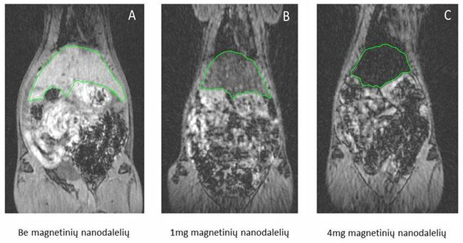

2006 metais išspausdintame apžvalginiame straipsnyje teigiama, kad šiuo metu magnetinės nanodalelės yra naudojamos atliekant kepenų ir limfmazgių magnetinio rezonanso vaizdinimą.
2 pav. Kepenų magnetino rezonanso vaizdai nenaudojant magnetinių nanodalelių (a), esant 1 mg (b) ir 4 mg magnetinių nanodalelių. Pagal Azza Gramoun ir kt. straipsnį DOI: 10.1186/ar4588, (CC BY).
Tikimasi, kad magnetines nanodaleles bus galima pritaikyti ir plačiau, vaizdinant kitas organizmo dalis, nes šiuo metu aptartoje srityje yra atliekama daug tyrimų.
Pagrindinė problema, kurią bandoma išspręsti, tai per didelis reikiamas dalelių kiekis norint pasiekti gerą vaizdinimo kokybę.
