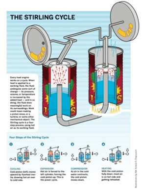

Variklio konstrukcija yra tokia, kad jis yra perskirtas į mažiausiai dvi skirtingos temperatūros dalis. Šaltesnėje dalyje darbinės dujos (pavyzdžiui, oras) yra suslegiamos, o karštesnėje dalyje jos plečiasi. Šis termomechaninis ciklas yra panaudojamas naudingam mechaniniam darbui atlikti. Skirtingai nuo tipinių vidaus degimo variklių, darbinės dujos cirkuliuoja uždarame cikle – jos nėra išmetamos lauk, kaip kad benzino arba dyzelino degimo produktai.
Stirlingo ciklo etapai

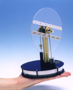

Nuotraukoje parodytam Stirlingo varikliui varyti pakanka rankos skleidžiamos šilumos
Nuotraukoje parodytam Stirlingo varikliui varyti pakanka rankos skleidžiamos šilumos.

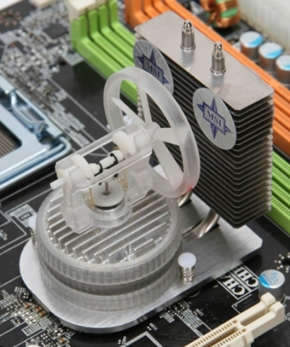

Kompanijos MSI sukurtas Stirlingo variklio principu veikiantis kompiuterio mikroprocesoriaus aušintuvas
Kompanijos MSI sukurtas Stirlingo variklio principu veikiantis kompiuterio mikroprocesoriaus aušintuvas.

Stirlingo variklis nespėjo „įšokti į traukinį“ taip, kaip vidaus degimo varikliai. Nežiūrint į tai, jis yra ekologiškas ir efektyvus – su sąlyga, kad išorinę šilumą generuoja ekologiškas šilumos šaltinis. O šilumą tiekti gali bet koks degusis kuras ir bet kokie atsinaujinantys energijos šaltiniai, tame tarpe ir Saulės spinduliai. Neveltui pastaruoju metu jų pritaikymu pradėjo domėtis saulės jėgainių projektavimo ir diegimo kompanijos. Be to, daugelyje sričių šio tipo mechanizmus bandoma pritaikyti energijos nuostoliams mažinti ir energijos suvartojimo efektyvumui didinti, kai įvairiems įtaisams veikiant išsiskirianti šiluma pritaikoma naudingiems tikslams. Pavyzdžiui, Taivane įsikūręs kompiuterių komponentų gamintojas MSI dar prieš porą metų pristatė mikroprocesoriaus aušintuvo ventiliatoriaus prototipą, kurį suka būtent Stirlingo variklis. Ventiliatoriui elektros energijos nereikia – sukimąsi generuoja mikroprocesoriui kaistant į aplinką išsiskirianti šiluma. MSI jau tada tikėjosi rinkai pateikti pirmąjį pasaulyje „energijos nevartojantį“ aktyvųjį mikroprocesoriaus aušintuvą, tačiau dėl redakcijai nežinomų priežasčių toks modelis rinkoje kol kas dar nepasirodė. Tolesniame filmuke parodytas tokio aušintuvo veikimo principas.
