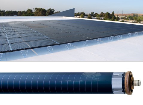

Jauna JAV kompanija „Solyndra“ (pavadinimas pasirinktas kaip dviejų angliškų žodžių „saulės“ ir „cilindras“ junginys) suprojektavo ir rinkai pateikė naujo tipo fotoelektrinius keitiklius. Gamintojų teigimu, jų produktas yra paprastesnis ir patogiau tvirtinimas, nei dabartiniai rinkos analogai. O svarbiausia, tokie keitikliai sugeba gaminti žymiai daugiau elektros energijos.

Naujieji „Solyndra“ kompanijos fotoelementai, skirtingai nei įprastiniai plokšti elementai, turi cilindro formą.
Plona puslaidininkio plėvelė (gaminama iš vario, indžio, galio ir seleno) užnešama ant stiklinio vamzdelio. Po to toks vamzdelis patalpinamas į kitą, analogišką vamzdelį, turintį elektrinius kontaktus, panašius į tuos, kurie yra naudojami fluorescencinėse lempose.
Tokia forma leidžia padidinti per dieną sugeriamos šviesos kiekį (o tuo pačiu ir gaminamos elektros energijos kiekį) nekeičiant elementų pozicijos atžvilgiu pačios Saulės. Pasirodo, jog plokšti saulės elementai pasiekia didžiausią efektyvumą tuomet, kai Saulės šviesa į juos krenta stačiu kampu. Norint tai pasiekti, reikia naudoti papildomus jutiklius, sekančius Saulės padėtį. Po to, jutiklių duomenys perduodami į elementų valdymo mechanizmą, sugebantį juos pasukti link dangaus skliautu keliaujančios Saulės. Tačiau tokiu atveju visa konstrukcija yra gana sudėtinga, o tuo pačiu išauga ir jos projektavimo bei eksploatavimo kaštai.

Be to, „Solyndra“ saulės elementai yra daug atsparesni dideliam vėjui – kompanijos pateikti techniniai duomenys garantuoja atsparumą nuo vėjo, kurio greitis neviršija 200 km/h. Be to, tokie elementai yra greičiau atvėsinami, todėl sumažėja jų darbinės temperatūros ir tuo pačiu išauga sistemos ilgaamžiškumas.
Visa tai lemia paprastesnį fotoelektrinių elementų tvirtinimą ant namų stogų. Apie tai „Solyndra“ kompanija yra parengusi nedidelį video intarpą, kurį galima peržiūrėti čia.
Montavimo metu išlaikant įmonės rekomenduojamą atstumą tarp elementų, galima dar padidinti elementų efektyvumą – tam tereikia stogo dangą padengti balta spalva (ji geriausiai atspindi šviesą) ir nuo jos atsispindėję spinduliai patenka į apatinę fotoelektrinių elementų cilindro dalį, kuri paprastai būna šešėlyje.
