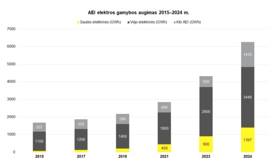

Atsinaujinančių energijos išteklių (AEI) plėtros tempai rodo, kad Lietuva tapo viena iš lyderiaujančių valstybių visame Europos regione. Remiantis portalo „Lietuvos statistika“ duomenimis, 2015 m. AEI elektros instaliuotoji galia siekė 701 MW, o gamyba iš atsinaujinančių energijos išteklių – 1679,8 GWh. 2024 m. AEI instaliuotoji galia šalyje siekė net 4561 MW ir buvo pagaminta 6261 GWh, t. y. per dešimtmetį elektros energijos gamyba iš AEI išaugo 3,7 karto.
Ypač ryškus augimas fiksuotas saulės energetikos sektoriuje: saulės elektrinėse pagaminamas energijos kiekis išaugo nuo 73,3 GWh iki 1 397,2 GWh – net 19 kartų, o instaliuotoji galia padidėjo nuo 69 MW iki 2408 MW – beveik 35 kartus.
Saulės elektrinėse pagaminamas elektros energijos kiekis nusileido tik vėjo elektrinėms, kurios 2024 m. pagamino 3448,2 GWh elektros energijos (1 pav.). Atsinaujinančių energijos išteklių dalis bendrame elektros energijos suvartojimo balanse sudarė 48,99 proc., o 2025 m. siekė net 68 proc. nuo visos šalyje pagamintos elektros energijos.
1 pav. AEI elektros gamybos augimas 2015–2024 m.

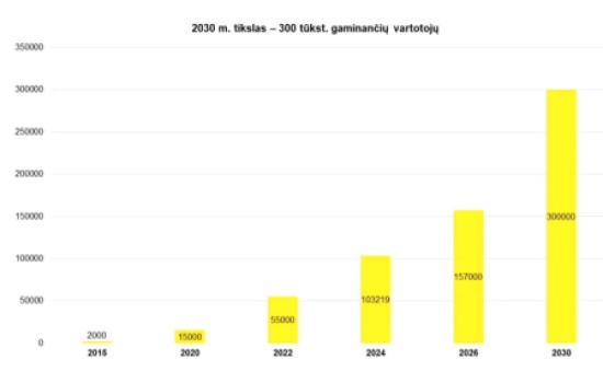

Pagal „Nacionalinę energetinės nepriklausomybės strategiją 2050“, gaminančių vartotojų skaičius Lietuvoje augo eksponentiškai – iki 2024 m. siekė 103 219, o 2026 m. pradžioje padidėjo iki maždaug 157 tūkstančių (2 pav.). Valstybės tikslas – 2030 m. turėti ne mažiau kaip 300 tūkst. gaminančių vartotojų.
2 pav. 2030 m. tikslas – 300 tūkst. gaminančių vartotojų

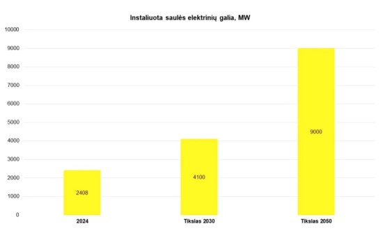

Tame pačiame strateginiame dokumente numatyta, kad saulės elektrinės iki 2030 m. turėtų pasiekti 4100 MW galią, o 2050 m. – net 9000 MW (3 pav.). Ilgalaikėje perspektyvoje keliama ambicija, kad visa elektros energija Lietuvoje būtų pagaminta iš atsinaujinančių energijos išteklių.
3 pav. Instaliuota saulės elektrinių galia
