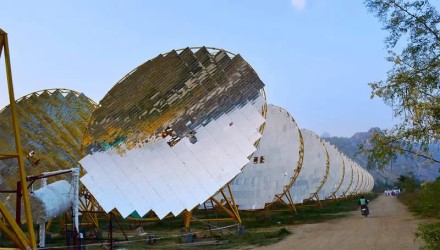

Australijos mokslininkai sukūrė lengvus plastikinius veidrodžius, galinčius 40 % sumažinti saulės šiluminės energijos kainą. Iš pradžių automobiliams skirta technologija dabar padės žemės ūkiui ir pramonei sumažinti dirvožemio apdorojimo, grūdų džiovinimo, vandens gėlinimo ir kitų procesų sąnaudas, taip pat mažins anglies dioksido pėdsaką.
Asociatyvi nuotr.
Asociatyvi nuotr.
Leidinys „New Atlas“ rašo, kad Pietų Australijos universitete (UniSA) sukurti veidrodžiai yra 50 % lengvesni už stiklinius, juos galima sulankstyti, o specialus aliuminio ir silicio dangos sluoksnis užtikrina aukštas atspindžio savybes, kaip įprastų veidrodžių. Skirtingai nuo saulės baterijų, kurios šviesą paverčia elektra, šiluminės sistemos kaupia Saulės šilumą, o ne šviesą. Tada atšvaitai įkaitina šilumos imtuvą, kuris saulės spinduliuotę tiesiogiai paverčia šilumine energija.
Per bandomąjį projektą bus išbandomos dvi instaliacijos, kiekviena sudaryta iš 16 tokių veidrodžių. Bandymai vyks Charles Sturt universiteto „Vineyard of the Future“ teritorijoje – platformoje, skirtoje inovatyvioms vynuogininkystės technologijoms. Pasak technologijos autoriaus Colino Hallo, šis sprendimas „idealiai tinka karštam Australijos klimatui ir atveria realų kelią šilumos gamybai be anglies pėdsako“.
Projekto vadovė dr. Marta Jane pažymi, kad pramoninis šilumos tiekimas sudaro 25 % pasaulio energijos suvartojimo ir 20 % CO₂ emisijos, tad tokios inovacijos leis reikšmingai sumažinti aplinkos apkrovą, išliekant ekonomiškai efektyviomis. Anksčiau panašus projektas buvo įgyvendintas Kinijoje, kur buvo panaudota sistema su dviem bokštais ir šimtais judančių veidrodžių, išdėstytų koncentriniais ratais, o tai padidino šiluminės energijos gamybos efektyvumą 24 %.
