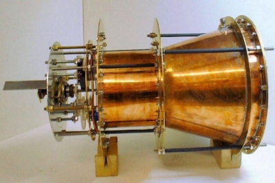

Vienas iš vyr. inžinierių, dirbančių su NASA kontroversiškuoju „EM Drive“ varikliu Eagleworks Laboratory Johnsono vardo kosmoso centro Teksase viešai pasakojo apie dabartinę projekto būklę. Tai pirmasis tiesioginis pranešimas per pastaruosius kelis mėnesius, nes NASA jį vykdo labai griežtai saugodamasi informacijos nutekėjimo.
Naujausias žinias apie „EM Drive“, kuriantį stūmą, atrodo iš niekur, Paulas Marchas, vienas iš pagrindinių „EM Drive“ tyrėjų, paskelbė „NASA Spaceflight“ forume. Šis įrašas yra atsakymas į nepublikuotą dokumentą, kuriame teigiama, kad nesuprantamą stūmą kuria Lorentzo jėga tarp „EM Drive“ ir Žemės magnetinio lauko, ko, kaip tvirtina Marchas, jo atliekami testai nepatvirtina.
„Pasakysiu jums, kad mes pirma sukūrėme ir surinkome II kartos, uždarą magnetinį slopintuvą, sumažinusį pašalinius magnetinius laukus vakuumo kameroje bent jau viena dydžio eile ir bet kokias iš jo galinčias kilti Lorentzo jėgos sąveikas, – komentavo Marchas spalio 28 dieną. – Tačiau anomališkas stūmos signalas liko.“
Marchas taip pat teigia, kad naujausiame bandyme, siekiant sumažinti visus galimus klaidų šaltinius, atsižvelgiama ir į šiluminį variklio plėtimąsi. Bet anomališkoji stūma išliko, rodydama, kad jos priežastis dar neatskleista.
Kai bandymai Eagleworks Laboratory bu baigti, jie turės būti bus nepriklausomai patikrinti ir patvirtinti Glenn tyrimų centre, Johns Hopkins universiteto taikomosios fizikos laboratorijoje ir Reaktyvinės stūmos laboratorijoje.
NASA atliko daugiau sėkmingų bandymų su „neįmanomu“ „EM Drive“
„EM Drive“ variklis yra hipotetinis variklis, nenaudojantis kuro. Jis naudoja magnetroną, aukštos įtampos vakuuminį vamzdelį, kur magnetinio lauko ir elektronų sąveika kuria mikrobangas. Magnetronas mikrobangas siunčia į nukirstą kūgį, kur jis jos veikia trumpąjį galą ir, pasak šios technologijos proponentų, sukuria stūmą.
„EM Drive“ yra kontroversiškas, nes jis pažeidžia Niutono judesio kiekio tvermė dėsnį. „EM Drive“ jokia žinoma jėga neveika mažojo kūgio galo, tad variklis neturėtų judėti.
Tariamoji stūma silpna, mikroniutonų eilės (uodo svoris Žemėje), tad stūmą gali generuoti koks nors fenomenas, į kurį nepakankamai atsižvelgta. Tokia maža jėga gali atrodyti nereikšminga skrydžiams kosmose, bet gali būti svarbi padidinus iki erdvėlaivių lygio. Jei „EM Drive“ taps realybe, kai kas sako, kad nusigavimo iki Saulės sistemos krašto galėtų būti matuojamas mėnesiais, o ne dešimtmečiais.
