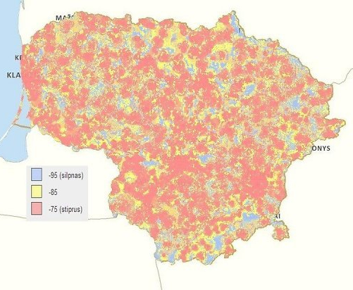

Atsižvelgiant į signalo stiprumą brėžiami mobiliojo ryšio aprėpties žemėlapiai. Juose užtušuojamos teritorijos, kuriose turėtų veikti telefonai. Bet viešinant tokius žemėlapius dažnai nutylima, kad juose pateikiami duomenys apie silpniausią signalą (balso arba GSM ryšio atveju tai yra -95 dBm). Kodėl? Todėl, kad silpniausiu signalu „padengiama“ beveik visa Lietuvos teritorija - jei tikėti Ryšių reguliavimo tarnybos duomenimis, 98,3–98,6 proc. Bet tokio signalo pakanka naudotis ryšiu tik atviroje vietovėje, kurią nesunkiai pasiekia stočių skleidžiamos radijo bangos. Jei esate dauboje, tarp aukštesnių pastatų arba pastato viduje, tuomet ryšys dingsta.
Kas nutylima skelbiant mobiliojo ryšio žemėlapius?
Ryšio aprėpties žemėlapis (RRT iliustr.)
Kiek geriau, kai signalo stiprumas siekia -85 dBm. Jis jau pasiekia sunkiau radijo bangoms prieinamas atviresnes vieta. Tokio stiprumo signalas užtikrinamas 85,5–86,1 proc. teritorijos. O jei norime naudotis mobiliuoju ryšiu patalpų viduje, tuomet signalo lygis turi siekti -75 dBm. RRT duomenimis, toks ryšys pasiekiamas 56–58,1 proc. šalies teritorijos.
„Ryšio kokybei turi įtakos atstumas nuo operatoriaus bazinės stoties bei vietovės reljefas ir geografinė padėtis: ryšį gali labai susilpninti buvimas slėnyje, kalva tarp vartotojo ir bazinės stoties, miškai, aukšti pastatai, tankiai užstatytos teritorijos“ – teigia „Omnitel“ radijo tinklo planavimo grupės vadovas Valdas Užusenis. Anot jo, mobilųjį ryšį veikia net sezoniškumas – sužaliavus medžiams, gero ryšio zona taip pat sumažėja.
Taigi, teoriškai mobilusis ryšys kaip ir padengia „beveik visą“ Lietuvą, tačiau praktiškai patikimas ryšys prieinamas žymiai mažesnėje teritorijoje. Dėl tų pačių su signalo stiprumu ir radijo bangų sklidimu kaimo vietovėje susijusių priežasčių, ryšys „atsiranda“, kai išeiname į sodybos kiemą, užlipame į namo antrą aukštą arba užvažiuojame ant kalno.
