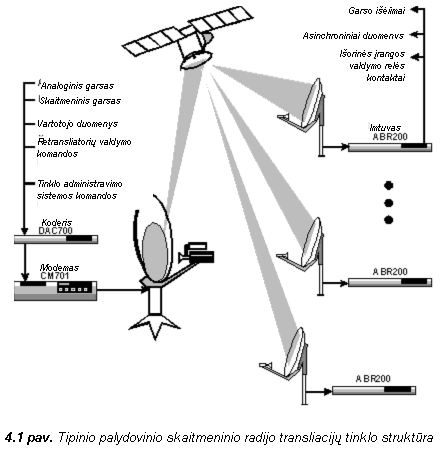

4.1. Tipinio palydovinio skaitmeninio radijo transliacijų tinklo struktūra
Tipinį skaitmeninio radijo transliacijų tinklą sudaro tris pagrindinės grandys:
  • Siuntimo stotis (Uplink)
  • Palydovas-retransliatorius
  • Viena ar kelios priėmimo stotys
Dažniausiai palydovinių transliacijų tinklas užtikrina vieno signalo transliaciją nuo vienos siuntimo stoties daugeliui priėmimo stočių. Tokio tinklo struktūrą vaizduoja 4.1 pav.
Siuntimo stotyje vieno ar kelių garso kanalų garso signalai, tarnybiniai duomenys ir valdymo komandos apjungiami į vieną skaitmeninį srautą ir perduodami į palydovą. Siuntimo stotis paprastai turi šiuos funkcinius mazgus:
  • Koderis / multiplekseris
  • Skaitmeninis palydovinis modemas
  • Super aukštų dažnių priėmimo / siuntimo blokas
  • Siuntimo antena
  • Siuntimo stotyje papildomai gali būti įrengta tinklo administravimo sistema (Audio Network Management System, ANMS) kompiuterio su atitinkama programine įranga pagrindu
  • Siuntimo stotyje papildomai gali būti įrengta įranga imtuvų kontrolei ir diagnostikai per telefono linijas.
Palydovinė tinklo grandis – tai komercinis palydovas-retransliatorius, esantis geostacionarioje orbitoje. Palydovinėms transliacijoms kaip taisyklė panaudojami „C-band“ (3,7–4,2 GHz) ir „Ku-band“ (10,7–12,75 GHz) dažnių ruožai.
Trečią grandį – priėmimo stotį – sudaro:
  • Palydovinė priėmimo antena
  • Radijo dažnių sujungimo kabelis
  • Skaitmeninis palydovinis imtuvas
Siuntimo stotyje panaudojamas koderis / multiplekseris „ComStream DAC700“ ir palydovinis modemas „ComStream CM701“ su super aukštų dažnių priėmimo / perdavimo bloku. Vienos radijo stoties stereofoniniam signalui siųsti gali būti panaudojama antžeminė priėmimo / siuntimo stotis „ComStream DT7000“ arba DT8000, kurią sudaro palydovinis modemas ir išorinis SAD blokas. Kaip priėmimo stotys panaudojami palydoviniai imtuvai ABR200 su atitinkama super aukštų dažnių įranga.
4.2. Siuntimo įranga

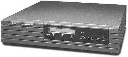

Koderis – multiplekseris „ComStream DAC700“
Vieno ar dviejų kanalų garso signalas analoginiu pavidalu arba skaitmeniniu formatu paduodamas į koderio DAC700 įėjimus. Įrenginys analoginius signalus pakeičia skaitmeniniais, po to koduoja juos, suspaudžiant informaciją. DAC700 numato vieno garso kanalo perdavimą (Mono režimas), dviejų nepriklausomų garso kanalų (Dual mono – stereo režimas) arba stereo garso su surištais kanalais (Joint stereo režimas). Priklausomai nuo darbo režimo ir reikiamos signalo kokybės, galimas įvairių suspaudimo laipsnių pasirinkimas, kurie atitinka skaitmeninio srauto greitį 56, 64, 96, 112, 128, 192, 256 ir 384 kbit/sek įrenginio išėjime. Signalo kokybė priklauso nuo suspaudimo laipsnio. DAC700 multiplekseris sujungia į bendrą skaitmeninį srautą suspaustus garso duomenis ir šiuos papildomus duomenis:
  • Vartotojo duomenys – binariniai failai, teksto dokumentai, faksai ir pan. Kaip duomenų įėjimas panaudojamas nuoseklus RS-232 prievadas. Duomenų perdavimo greitis yra nuo 300 iki 9600 bod. Jis yra paribotas bendro skaitmeninio srauto greičio multiplekserio išėjime.
  • Išorinės įrangos valdymo signalai. Valdymo signalų įėjimai – tai 16 loginių TTL lygių įėjimų, galvaniniu būdu atrištų nuo likusios įrenginio schemos dalies optoelektroninėmis poromis. Imtuvuose ABR200 šie signalai valdo aštuonias reles, kurios įjungia arba išjungia radijo soties periferinę įrangą.
  • Tinklo administravimo sistemos komandos (Audio Network Management System, ANMS). Šios sistemos galimybės bus aprašytos žemiau.
Suformuotas duomenų srautas, skirtas perdavimui, išvedamas iš DAC700 per sinchroninį RS422 prievadą.
Palydovinis modemas „ComStream CM701“
CM701 – universalus palydovinis modemas, skirtas dupleksiniam duomenų perdavimui. Duomenų srauto greitis modemo įėjime gali būti nuo 4,8 iki 9300 kbit/sek. Perdavimui skirti duomenys patenka į modemo įėjimą per RS449 prievadą, po to šifruojami pseudo atsitiktine eilute ir kanalinio kodo apsaugomi nuo klaidu. Toliau duomenų srautas Grejaus šifratoriaus išskaidomas į du srautus, kurie patenka į QPSK – moduliatoriaus įėjimus. Modemo išėjime suformuojamas QPSK 70 arba 140 MHz tarpinio dažnio signalas. Tai užtikrina suderinamumą su standartinę SAD įrangą. Kai modemas panaudojamas skaitmeninio radijo signalų duomenų siuntimui, jo priėmimo dalis nenaudojama.
Tinklo administravimo palaikymo sistema (Audio Network Management System, ANMS)
ANMS – tai IBM – suderinamas personalinis kompiuteris su atitinkama programine įranga. Sistema iš vienos darbo vietos leidžia:
  • Keisti perdavimo įrangos konfigūraciją, atlikti jos diagnostiką (koderio / multiplekserio, modemo, priėmimo / siuntimo stoties).
  • Pasirinktinai valdyti bet kurį imtuvą arba imtuvų grupę.
  • Atlikti naujos programinės įrangos įkrovimą į imtuvus.
  • Sukurti ir saugoti failų pavidalu imtuvų valdymo operacijų sekas. Kitaip tariant, sistema turi daugiakanalį taimerį, kuriuo galima užsiduoti kiekvienam imtuvui arba imtuvų grupei įjungimo laiką, persijungimo į kitą kanalą laiką, duomenų priėmimo pradžios ir pabaigos momentą.
  • Pasirinktinai siųsti duomenis imtuvams.
Skaitmeninis garso dažnių imtuvas „ComStream ABR200“
Imtuvas susideda iš šių funkcinių mazgų:
  • Moduliatorius
  • Mikroprocesorinio valdymo įtaisas, užtikrinantis imtuvo konfigūravimą, derinimą ir valdymą
  • Dekoderis, kuris turi analoginio garso išėjimus bei skaitmeninio formato garso išėjimus
  • Išorinių įrenginių valdymo prievadas
  • Asinchroninių duomenų išėjimo prievadas RS-232
  • RS-232 arba RS-485 prievadą imtuvo valdymui ar diagnostikai
ABR200 palaiko visus garso ir duomenų perdavimo režimus ir greičius, kuriuos numato koderis / multiplekseris DAC700.
