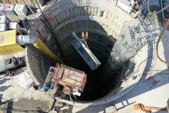

Asociatyvi nuotrauka
M. Pal pažymi, kad efektyvus geoterminės energijos naudojimas galėtų žymiai sumažinti Lietuvos priklausomybę nuo importuojamos elektros (šiuo metu sudarančios apie 37 proc.) ir nuo dujų, ypač vakarų Lietuvoje.
