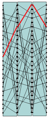

Po lemputėmis buvo įtaisytas vadinamasis rotorinis šifravimo įrenginys, sudarytas iš dviejų fiksuotų rotorių šonuose ir tarp jų esančių trijų besisukančių rotorių. Įvesties rotorius kairėje turėjo 26 kontaktus, sujungtus su atitinkamais klavišais. Tie kontaktai buvo tam tikra tvarka laidais sujungti su vienu iš dešinėje esančių kontaktų. Išvesties arba apgrąžos rotorius (Umkehrwalze) taip pat turėjo 26 kontaktus. Jis priimdavo atitekančią srovę ir pasiųsdavo ją atgal, bet kitu keliu, nei ji buvo atkeliavusi. Tarp abiejų fiksuotųjų rotorių yra trys judantys, irgi turintys laidais sujungtus kontaktų rinkinius. Priklausomai nuo tų rotorių padėties, susijungia vis kiti skirtingų rotorių kontaktai, todėl pasikeičia ir kelias, kuriuo teka srovė paspaudus kurį nors iš klavišų, ir kurią lemputę ta srovė galiausiai pasieks.
1 pav. Vidurinių rotorių sujungimas
