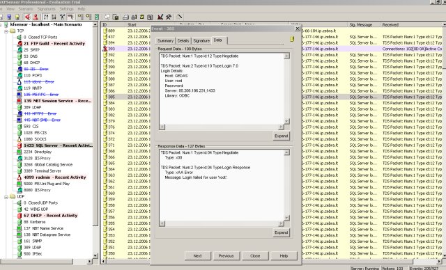

Pirmasis programinis sprendimas kurį galima aptarti yra „KFSensor Proffesional“. Tai komercinis ir nesudėtingas produktas, imituojantis tam tikrų paslaugų tarnybų darbą ir leidžiantis taip aptikti tinkle plintančius kirminus ar įsilaužėlių veiklą. Programa dirba „Windows“ aplinkoje ir leidžia imituoti šios sistemos tarnybas – SQL serverį, IIS, „radmin“, „NetBIOS“ ir kt. Taip pat yra galimybė pridėti savo reakcijos į įtartiną veiklą scenarijus, bei papildyti tarnybų parašų bazę. Dar galima paminėti nesudėtingą vartotojo sąsają ir nuotolinio administravimo galimybę.
