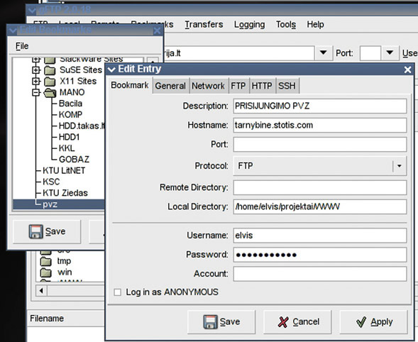

Vienas populiariausių ir patogiausių būdų – naudoti FTP ar analogišką rinkmenų perdavimo protokolą, svetainę taip pat galima įkelti pasitelkus atskiras FTP programas ar vidines HTML rengyklių funkcijas, paprastai vadinamas „Web Publishing“, „Site Management“ ir pan. Deja, NVU rengyklės svetainių valdymo funkcijos kol kas dar labai netobulos, tad jei svetainei kurti pasirinkote šią programą, verčiau naudokite papildomą FTP kliento programą. Neretai rinkmenų tvarkyklės, tokios kaip „Total Commander“, „Servant Salamander“, „Far Manager“, „Krusader“, taip pat turi savą FTP kliento paprogramę.
„Windows“ FTP kliento programos
„Linux“ FTP kliento programos
  • gFTP – nemokama programinė įranga, įtraukta beveik į visus bendrojo pobūdžio „Linux“ rinkinius.
  • IglooFTP pro – komercinė programa.
Prisijungimo duomenis nurodykite pasirinktos programos prisijungimo nuostatų lange. Šią informaciją (tarnybinės stoties adresą, vartotojo vardą ir slaptažodį) jums turi pateikti svetainių įkurdinimu užsiimanti bendrovė.
Jei jūsų kompiuteris apsaugotas interneto užkarda (firewall), norėdami sėkmingai dirbti rinkitės pasyvųjį režimą (passive mode).
Kai kurios tarnybinės stotys riboja vienalaikių prisijungimų skaičių, todėl vienu metu patartina siųsti tik vieną rinkmeną ar riboti ryšių skaičių (do one transfer at a time, limit number of concurrent connections nuostatos).
FTP protokolu perduodami nešifruoti duomenys, todėl kartais vietoj FTP pasirenkami SFTP, SCP ar kiti saugūs rinkmenų perdavimo protokolai.
Dauguma FTP programų yra suderinamos ir su duomenis šifruojančiais rinkmenų protokolais.

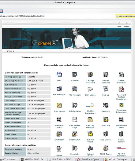

Daugelis įkurdinimo paslaugų teikėjų svetainei administruoti siūlo interneto sąsają. Puikus to pavyzdys – „CPanel“ sistema, leidžianti administruoti visas vartotojui leistinas svetainės nuostatas: el. paštą, vartotojus, svetainės rinkmenas, statistiką ir t. t.
Paslaugos teikėjas jums skirs jungimosi prie administravimo sistemos adresą (jį reikės nurodyti interneto naršyklėje), vartotojo vardą bei slaptažodį.
