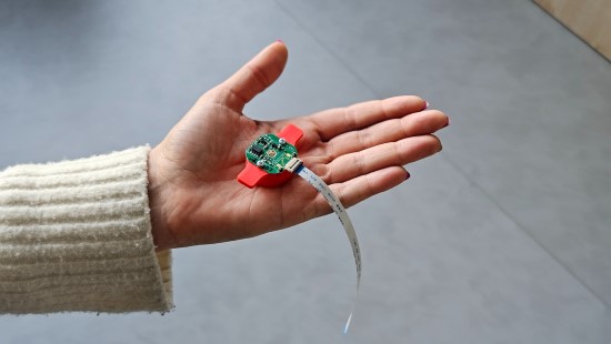

Naujieji jutikliai skirti veikti 2–5 terahercų (THz) bangų ruože. Viena jo savybių yra jautrumas įvairiems dujų molekulių virpesiams – savotiškiems medžiagų „pirštų atspaudams“, o tai galima pritaikyti stebint klimato kaitos reiškinius.
„Visos dujos turi savo „pirštų atspaudus“, vadinamąsias sugerties linijas tam tikruose dažniuose. Mūsų jutiklio užduotis – stebėti šią dujų spektrinę sugertį siekiant įvertinti kokios, kiek ir kaip pasiskirsčiusios dujos tiriamoje aplinkoje. Jei kalbėtume apie stratosferą, tokios dujos galėtų būti, pavyzdžiui, anglies dvideginis, azoto oksidas ar, ozonas“, – paaiškina FTMC tyrėja.

Jutiklis. FTMC nuotr.
