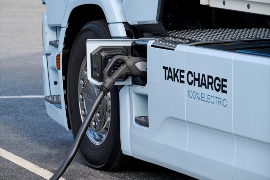

Įkraunamas „Scania“ sunkvežimis (gamintojo nuotr.)
