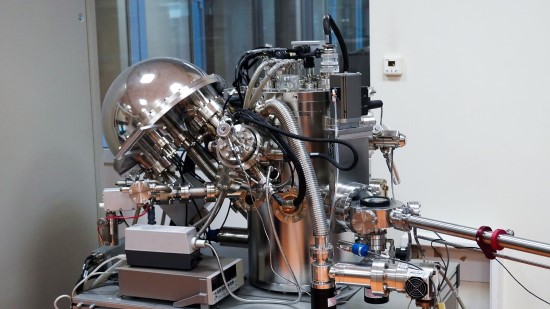

Vandenilio energetikos technologijų centras. LEI nuotr.
LEI Vandenilio energetikos technologijų centro vadovas dr. Šarūnas Varnagiris atkreipia dėmesį, kad Nacionalinė energetinės nepriklausomybės strategija numato vandenilio naudojimą trijuose pagrindiniuose sektoriuose: pramonėje (amoniakas, trąšos, naftos perdirbimas ir kiti procesai), transporte (pakeičiant taršų iškastinį kurą) ir energetikoje (elektros energijos balansavimui).
NENS numatoma, kad jau 2030 m. vandenilio suvartojimas Lietuvoje turėtų siekti 19,61 TWh, jam tampant daugiausiai naudojama kuro rūšimi (antroje vietoje – nafta, 18,56 TWh). Iki 2050 m. šis rodiklis gali išaugti beveik dvigubai – iki 34,7 TWh. Visgi jau dabar aišku, kad 2030 m. tikslai pasiekti nebus.
„Siekiant šių tikslų, pirmiausia būtinos ženkliai spartesnės atsinaujinančių išteklių instaliacijos, ypač jūrinio vėjo, tikslingai sumažinant elektrolizeriuose naudojamos elektros savikainą, o tuo pačiu ir vandenilio gamybos kainą. Be to, reikalingos ir daug spartesnės elektrolizerių instaliacijos. Visos Europos mastu 2030 m. tikslas yra pagaminti 10 mln. tonų vandenilio, tačiau dabartinis gamybos kiekis siekia vos 0,02 mln. tonų per metus. O tai rodo didelį realybės atotrūkį nuo siekiamų rodiklių, – pastebi mokslininkas. – Įgyvendinant ES atnaujintą atsinaujinančios energijos direktyvą (RED III), numatyta, kad iki 2030 m. 42 % pramonėje naudojamo vandenilio ir 1 % transporto degalų turi būti ekologiški. Vis dėlto, praktikoje susiduriama su sunkumais – nors terminas jau praėjo, tik penkios iš dvidešimt septynių ES valstybių perkėlė šias taisykles į nacionalinius įstatymus. Be šių išvardintų iššūkių, reikalinga ir aiški teisinė vandenilio reguliavimo aplinka, kuri šiuo metu kuriama.“
Dr. Š. Varnagiris pabrėžė ir tai, kad pramonės įmonės atsargiai žiūri į perėjimą prie vandenilio, todėl galutinių vartotojų, kurie galėtų tiesiogiai jį panaudoti savo procesuose, skaičius yra ribotas. Šis klausimas glaudžiai susijęs su vandenilio dujotiekiu: kol nėra infrastruktūros, pramonė nesiryžta diegti vandenilio technologijų, o kol nėra technologijų – pats dujotiekis turi ribotą prasmę.
Žengiami pirmieji žingsniai
Pasak mokslininko, norint išspręsti susidariusius iššūkius ir bent iš dalies priartėti prie numatytų vandenilio tikslų strategijoje, visų pirma reikėtų sukurti aiškią teisinę vandenilio reguliavimo aplinką, kuri leistų suinteresuotoms šalims suprasti, kokiomis sąlygomis gali būti gaminamas ar naudojamas vandenilis. Be to, svarbu plėtoti jūrinio vėjo parką, kuris ne tik patenkintų augantį elektros poreikį, bet ir paskatintų vandenilio technologijų diegimą.
„Būtina pažymėti, kad pirmieji žingsniai jau žengiami – startavo Klaipėdos uosto vandenilio gamybos ir panaudojimo iniciatyvos, taip pat vystomas Vilniaus „Gijos“ H₂ gamybos ir panaudojimo miesto transporte projektas. Abu jie gali tapti praktinėmis pilotinėmis platformomis tolesnei technologijų plėtrai, – pastebėjo dr. Š. Varnagiris. – Lietuvai reikalingas tikrai didelis ir sėkmingas projektas, kuris tarsi „ledlaužis“ galėtų atverti kelius kitoms vandenilio iniciatyvoms. Tokiu projektu galėtų tapti Vandenilio slėnis Lietuvoje, kuriame būtų integruojamos įvairios H₂ vertės grandinės dalys. Šios pradinės sąlygos palengvintų užsienio investuotojų pritraukimą ir spartesnę švarios energetikos plėtrą.“
