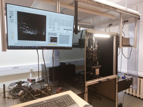

Siekiant Lietuvoje sukurti ir išplėtoti naujausias netiesinės mikroskopijos vaizdinimo technologijas, pritaikomas biomedicinos poreikiams, taip pat ir vėžio diagnostikai, dirbama kartu su Toronto universitetu Kanadoje. Šio bendradarbiavimo rezultatas – Vilniaus universiteto Fizikos fakulteto Lazerinių tyrimų centro Biofotonikos laboratorijoje sukurtas originalaus daugiamodžio netiesinio poliarizacinio mikroskopo prototipas, kurio galimybės išbandomos kartu su Nacionalinio vėžio instituto Biomedicininės fizikos laboratorijos mokslininkais.
Daugiamodžio netiesinio poliarizacinio mikroskopo prototipas Vilniaus universiteto Fizikos fakulteto Lazerinių tyrimų centro Biofotonikos grupės laboratorijoje / Žurnalas „Spectrum“

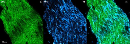

Daugiamodžiu netiesiniu poliarizaciniu mikroskopu gauti vaizdai.
Daugiamodžiu netiesiniu poliarizaciniu mikroskopu gauti vaizdai. Žiurkės uodegos sausgyslės pjūvio vaizdas (a – antrosios harmonikos generacija, b – trečiosios harmonikos generacija, c – abu signalai viename vaizde). Kolagenų baltymai žali, o ląstelių branduoliai ir fascijos mėlyni. / Žurnalas „Spectrum“
Patologų auksiniu dažymo standartu vėžio diagnostikoje laikomas audinių pjūvių dažymas standartiniais histologijoje naudojamais dažais – hematoksilinu ir eozinu, kurie suteikia spalvinį kontrastą ląstelės branduoliams, citoplazmai ir tarpląsteliniam užpildui ir išryškina struktūrinius audinių pokyčius. Šiuo metodu dažytiems audinių pjūviams vaizdinti, pritaikius THG vaizdinį kontrastą, taip pat gerai išskiriami ląstelių branduoliai ir kai kurios jungiamojo audinio struktūros.
Natūralus harmonoforas kolagenas netiesiniuose mikroskopijos tyrimuose pats tampa natūraliu audinių žymekliu (1 pav.), nuo kurio išsidėstymo ir orientacijos priklauso matuojama signalo poliarizacija, o ši pakinta vėžiniuose audiniuose.

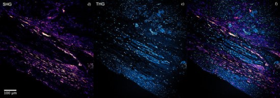

Daugiamodžiu netiesiniu poliarizaciniu mikroskopu gauti vaizdai. Žmogaus širdies laidžioji sistema (d – antrosios harmonikos generacija, e – trečiosios harmonikos generacija, f – abu signalai viename vaizde) / Žurnalas „Spectrum“
Todėl lyginant iš vaizduose gaunamų parametrų nustatytus kolageno kiekius, jo struktūrinį homogeniškumą, skaidulų orientacijas ir kryptis sveikuose ir navikiniuose audiniuose galima nustatyti vėžinius audinių pakitimus. Taip pat šie požymiai gali būti naudingi siekiant nustatyti ribas tarp sveiko ir vėžinio audinio. Kolageninis apvalkalas aplink skirtingus vėžinius audinius gali tapti prognostiniu veiksniu, vertinant audinių gebėjimą metastazuoti.
