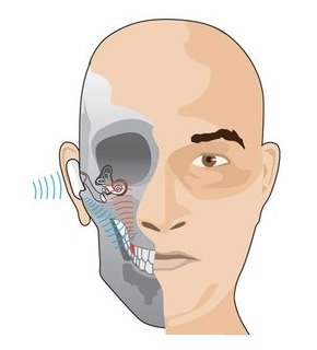

„SoundBite“ veikimo principas
„SoundBite“ veikimo principas: mikrofonas talpinamas kurčioje ausyje; jis perduoda ausį pasiekiantį garsą į akriliniame danties apvalkale sumontuotą imtuvą (įtaisą galima sumontuoti norimoje burnos pusėje). Įtaisas vibracijas žandikauliu perduoda į ausies sraigę.
