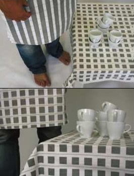

Ar gali tekstilė komunikuoti?
Prijuostė, kurios piešinys pasikeičia iš juostuoto į languotą ir supanašėja su staltiesės piešiniu
©L. Worbin. Textile Disobedience. When textile patterns start to interact. The Nordic Textile Journal.
Paprastai tekstilės dizaineris iš anksto žino, kokios formos, pavidalo, savybių tekstilės medžiaga bus pagaminta, kiek laiko dėvint, ji nepraras savybių. Bet sumaniosios tekstilės medžiagos sugeba daugiau – jos gali keistis: žengti žingsnį į fantastikos sritį, toli nuo to, kas buvo žinoma kaip išankstinė nuomonė. Tai iššūkis tokių medžiagų kūrėjams: neužtenka atlikti tradicinį veiksmą, pavyzdžiui, marginti audinį pagal šablono piešinį, reikia numatyti žymiai daugiau – būsimas sąlygas ir būsimą medžiagų reakciją į jas.
Reaguojanti į aplinką ir besikeičianti, t.y. labai dinamiška tekstilė iškelia naujų klausimų dizaineriams ir skatina naujai suvokti medžiagos galimybes, žmogaus ir daiktinės aplinkos santykį. Dinamiški gali būti ir tekstilės piešiniai. Štai pavyzdys: šeimininkės prijuostė – dryžuota (dinamiškas piešinys), o staltiesė ant stalelio – languota (statinis piešinys). Bet šeimininkei prisiartinus prie stalelio, jos prijuostės raštas ima keistis, kol suvienodėja su staltiesės piešiniu – tampa taip pat languotas. Tai įmanoma, naudojant termochrominius dažus (medžiagas, kurios keičia spalvą, jas kaitinant), laidžias ir šilumą emituojančias medžiagas. Minėtas audinys išaustas iš medvilnės ir anglies pluošto, raštas išgautas marginimo būdu. Anglies pluošto siūlų galuose prijungiamas elektros šaltinis. Tiekiant elektros srovę, anglies pluoštas ima skleisti šilumą, kuri paveikia termochrominius dažus – piešinys pasikeičia.
