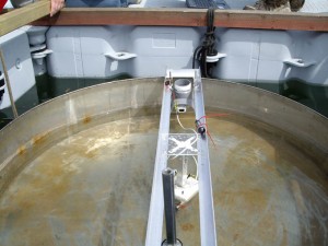

„Wiimote“ gali sekti praktiškai bet kokį judesį. Viskas ko reikia – LED skleidžiama šviesa. Delft technologijų universiteto hidrologas Willemas Luxemburgas pademonstravo iš „Wiimote“ ir plastmasinio laivelio sukonstruotą vandens lygio jutiklį, kurį sėkmingai pademonstravo pirmadienį įvykusiame Amerikos geofizikų sąjungos suvažiavime. „Jį tereikia įjungti ir užtikrinti, kad į vidų nepateks drėgmė“, – aiškina Luxemburgas.
Luxemburgo vadovaujama komanda „Wiimote“ galimybes nukreipė hidrologiniu požiūriu sudėtingai problemai spręsti – vandens talpoje vykstančiam garavimui matuoti. Garavimą lengviausia išmatuoti panaudojant slėgio jutiklius, kurie patalpinami netoli bet kurio tiriamo vandens telkinio esančiuose vandens pripildytuose induose. Vandeniui garuojant jutikliai registruoja slėgio sumažėjimą. Tačiau tokios įrangos komplektas gali kainuoti 1000 ir daugiau litų, o matavimų rezultatai nėra tikslūs, nes ant žemės padėtame inde vanduo tampa šiltesnis nei ežere ir dėl to nesutampa jo tankiai. Alternatyvus būdas – matuoti vandens lygį patalpinus jutiklį plūduriuojančiame inde. Tačiau toks sprendimas taip pat nėra idealus, nes indas telkinyje judėtų.
Vandens lygio matavimas naudojant „Wiimote“ valdiklį
©Betsy Mason
„Wiimote“ garavimo matavimo problemą galėtų išspręsti. Jo viduje yra triašis akselerometras ir didelės skiriamosios gebos ir didelės spartos infraraudonoji vaizdo kamera, kuri gali matuoti judesį didesniu nei 1 milimetro tikslumu.
Luxemburgas kartu su kolegomis išbandė valdiklį, kuriuo buvo sekamas plūduriuojančiame inde patalpintas LED diodas, tiksliau – šio diodo skleidžiami infraraudonieji spinduliai. „Wiimote“ buvo nukreiptas į diodą, o specialiai šiam tikslui parašyta kompiuterinė programa leido surinkti įrenginio perduodamus didelio tikslumo ir realaus laiko duomenis, nusakančius vandens lygį. Duomenys į nešiojama kompiuterį buvo perduodami belaidžiu būdu.
Nulaužtas „Wiimote“ tampa neprilygstamu moksliniu sensoriumi
©Hubert Savenijel
Infraraudonųjų spindulių kamera vienu metu gali sekti iki keturių LED skleidžiamus spindulius. Pasinaudodami šia savybe mokslininkai vienu metu gali pasitelkti iki keturių LED ir taip apskaičiuoti vandens paviršiaus plokštumos padėtį erdvėje. Norint pasiekti tokį tikslumą su slėgio jutikliais, jums prireiktų daug brangesnės įrangos.
