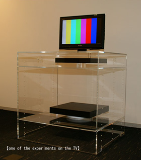

„Sony“ nuotolinio energijos perdavimo demonstracinis stendas
Tiesa, negalima sakyti, jog nėra bandymų kaip tai pakeisti. Dar 2007 metais rašyta apie tai, jog JAV tyrėjams pavyko bevieliu būdu įžiebti 60 W už 2 m esančią elektros lemputę. Šio eksperimento metu pasiektas bendras 40 % naudingumas – daugiau nei pusė siųstuvo spinduliuojamos energijos nepasiekė imtuvo.
Dabartinis „Sony“ nuotolinio energijos perdavimo prototipas negali pasigirti įspūdingais erdviniais parametrais – energija perduodama iki 50 cm (su tarpiniu pasyviniu reflektoriumi iki 80 cm) atstumu, tačiau bendras naudingumo koeficientas yra jau įspūdingas ir siekia 80 %. Bendrovės inžinieriai jau atliko eksperimentus, kurių metu daugiau nei 50 centimetrų atstumu transliavo 60 W galios maitinimo signalą (įtampos lygis siekė 100 V) 22 colių įstrižainės skystųjų kristalų televizoriui.
„Sony“ pristatyta technologija ypatingai niekuo neišsiskiria iš analogiškų sistemų, tik panašu, jog šiuo atveju inžinieriams pasisekė labai gerai išnaudoti magnetinį rezonanso efektą. Besidomintys elektronika nesunkiai susigaudys kas tai yra, o su tuo nesusijusiems skaitytojams trumpai paaiškinsime – suprojektuotoje sistemoje yra dvi ritės; viena iš jų, pirminė, jungiama prie kintamosios srovės šaltinio, antrinė montuojama televizoriuje ar kitame energiją priimančiame įrenginyje. Į pirmosios ritės įėjimą paduodamas maitinimo signalas, kurio dažnis preciziškai tiksliai sutampa su nuosavu ričių rezonansiniu dažniu. Imtuvui ir siųstuvui dirbant darnaus rezonanso režimu eliminuojami pagrindiniai nuostolių šaltiniai ir į imtuvą patenka apie 80 % ištransliuotos energijos.
