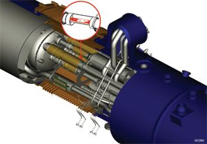

Incidento metu perkaito tarp dviejų magnetų esanti elektros srovės jungtis (pavaizduota raudonai) ir iš laidininko ji virto į dielektriką, nutraukdama srovės tekėjimo kelią
Incidento metu perkaito tarp dviejų magnetų esanti elektros srovės jungtis (pavaizduota raudonai) ir iš laidininko ji virto į dielektriką, nutraukdama srovės tekėjimo kelią.
